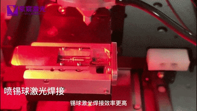

 01. 激光功率与脉冲时间的协同
焊接能量由激光功率(50-200W可调)与脉冲时间(短至0.5-0.8ms)共同决定。对于微电声传感器的超微焊点,系统采用低功率、短脉冲的加热策略。例如,焊接微声点传感器时,采用60W激光功率与0.8ms的脉冲时间,足以使0.2mm的锡球完全熔化,同时将热输入降至最低。这种瞬时加热避免了热量在时间和空间上的累积,是实现“瞬时冷却”的基础。

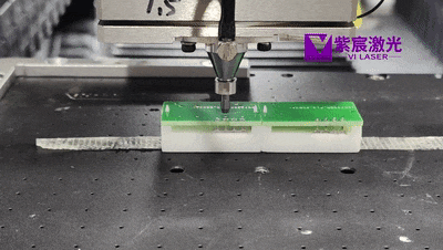

 02.光斑大小的精确聚焦
激光的能量密度与光斑直径的平方成反比。通过优化光路设计,可将激光光斑聚焦至与锡球直径相匹配的尺寸(如0.07-0.2mm)。更小的光斑意味着更高的能量密度,能以更短的照射时间熔化锡球,从而将热量严格限制在焊盘区域内,防止热量向四周敏感元件扩散。

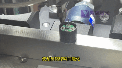

 01.极小的热影响范围控制
先进的激光锡球焊接技术可将热影响区直径控制在一颗球的间距以内。这意味着在用锡球焊接一个焊点时,热量几乎不会影响到相邻引脚或元件,为高密度布局的微电声传感器提供了可能。

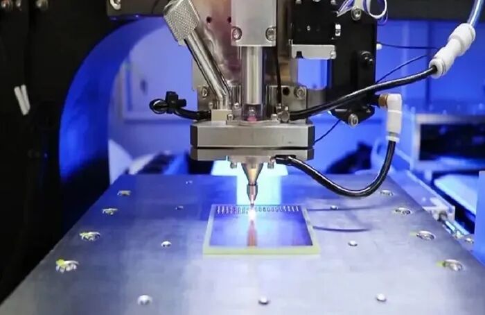

 02.保护敏感元件的多重屏障
由于激光是直线传播,如果周围有金属遮挡,该区域实际上处于“冷态”。这使得激光焊接非常适合用于密集排布的传感器阵列,因为遮挡物本身起到了天然的隔热罩作用。除了从源头控制热输入,工艺上还设置了多重“热屏障”:
空间屏障:利用亚微米级视觉定位(精度±3μm),确保激光光斑与锡球、焊盘精确对位,避免热量偏移。
气氛屏障:在焊接区域喷射99.999%的高纯度氮气,形成局部惰性环境。这不仅能防止焊点氧化,其流动的氮气也能带走微量扩散的热量,起到辅助冷却的作用。
材料屏障:对于特别敏感的器件,可在其与焊点之间设计微型的热障结构(如利用铜箔制作的热分流路径),主动引导热量走向。

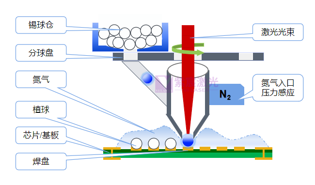

 03.锡球尺寸与喷嘴的适配
锡球通过“负压吸附-气压喷射”系统进行精准输送。喷嘴的内径需与锡球直径精密匹配,通常略大于锡球直径(例如,输送0.2mm锡球的喷嘴内径约为0.22mm)。过大的间隙会导致送球轨迹不稳,过小则容易卡球。紫宸激光高精度锡球焊接系统支持直径60μm-2000μm锡球动态控制,实现微电声传感器的智能化生产。
