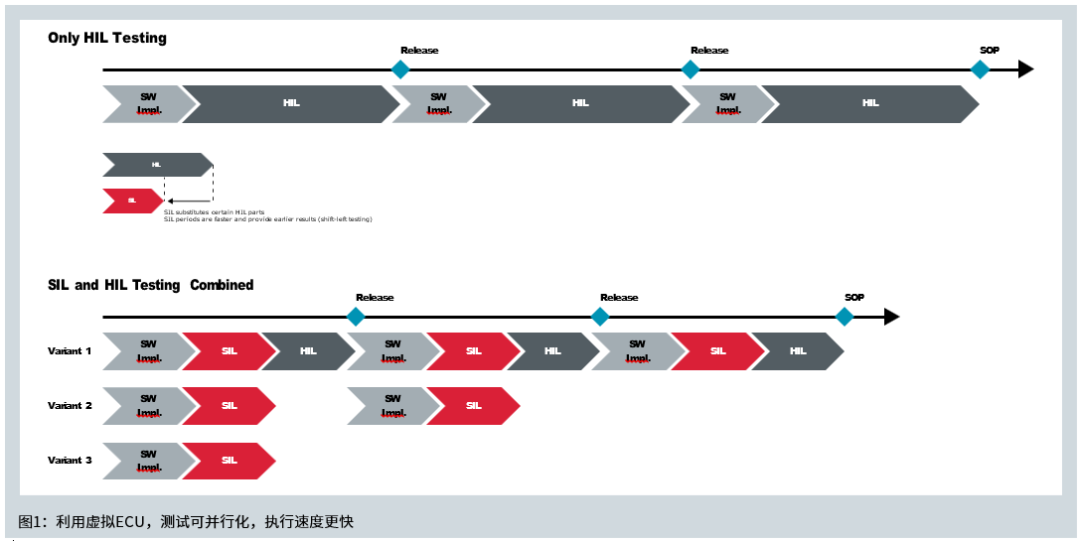

现代车辆功能的复杂性和多样性不断提升,对基于软件的灵活架构(如DV所体现的架构)的需求也在不断增长。有了SDV,创新的功能和服务就可以灵活部署、持续更新和交付。现代汽车系统的复杂性和多样性日益提升,对传统的基于硬件的集成和测试平台提出了越来越大的挑战。由于依赖物理组件,因此很难进行可扩展和及时的验证。通过虚拟ECU(vECU),可以大大降低硬件依赖性,使测试工作流程更加灵活、高效和可扩展。虚拟ECU作为数字孪生系统,可灵活、及早地集成到虚拟测试环境中。同时,测试可与虚拟ECU并行,执行速度更快,这是与基于硬件的测试配置相比的一个重要优势(见图1)。

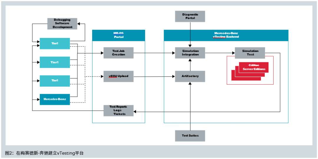

vTesting平台可在物理硬件可用之前,在软件在环配置中对整个供应商软件栈进行早期测试(见图2)。通过MB.OS门户网站,梅赛德斯-奔驰及其供应商均可独立上传和访问最新的软件版本,确保无缝协作和更快验证。上传过程可通过API集成实现完全自动化,从而将软件版本作为CI/CD管道中提交或合并请求的一部分进行推送。仿真包括使用vVIRTUALtarget等工具生成虚拟ECU、一系列测试案例以及直接来自门户网站的诊断数据。配置和测试场景都是根据vECU和附加元数据动态生成的。针对诊断、网络安全和总线系统的标准化测试以及功能检查均可执行,使开发人员和测试人员能够快速访问和应用预定义的测试用例。梅赛德斯-奔驰强制要求所有供应商使用虚拟ECU,使其成为采购流程的关键要素。测试环境按照“一切皆代码”的原则进行配置,确保所有设置和流程具有透明的可追溯性和一致的版本。
通过并行运行多个CANoe Server Editions,DevOps管道为复杂软件系统的可扩展、高效和不受硬件限制的验证和保护提供了一个强大的基础。集中式基础设施还可以实现跨部门的许可证共享,从而在多个团队之间有效分配许可证成本。
