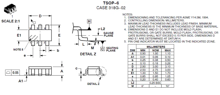

封装外形 (TSOP-6)

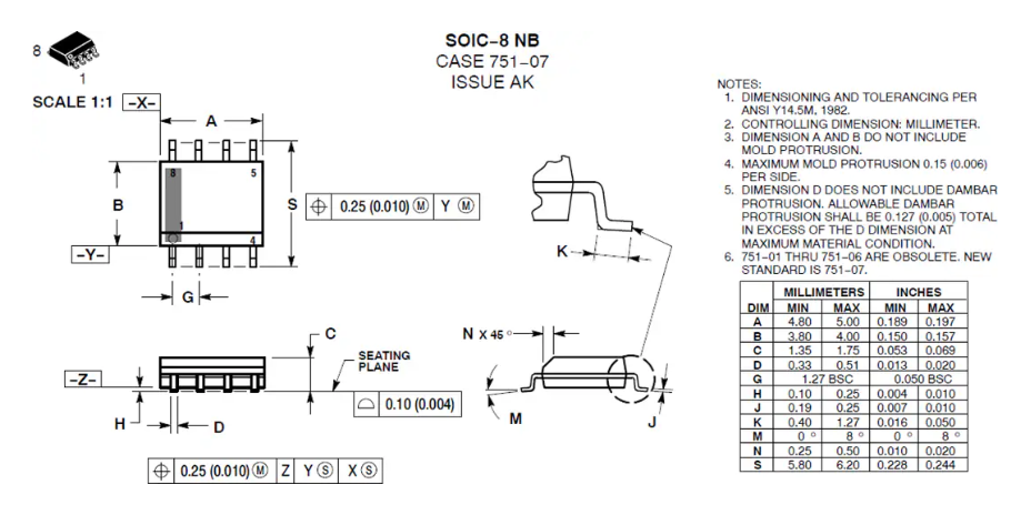

封装外形 (SOIC-8)
