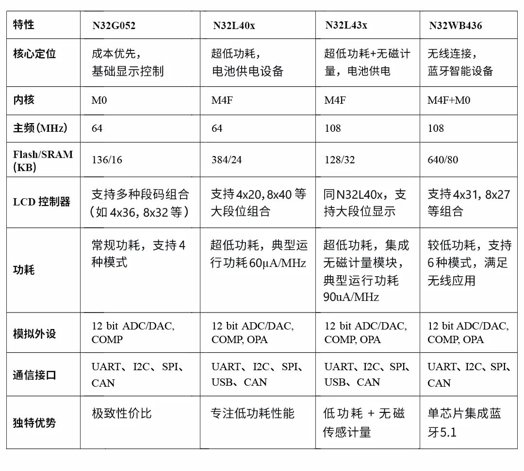

01核心特性速览:四款MCU如何定位?
首先,我们通过一张表快速把握四款芯片的核心差异与定位。

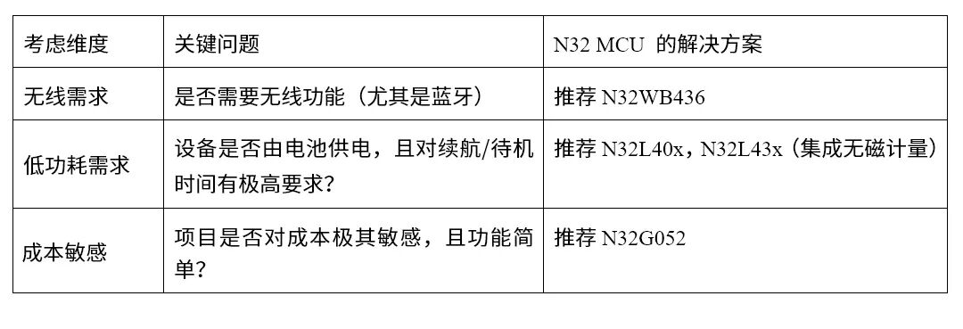

03总结,段码LCD控制器MCU选型决策矩阵
您可以遵循以下决策流程来进行最终选型:
