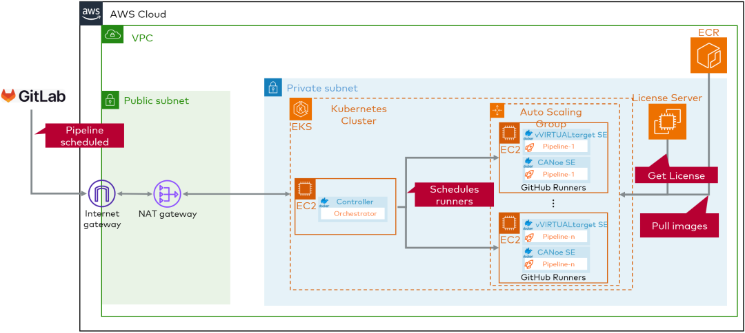

工具在云上的工作方式:
一条从代码到测试的自动化链路
当CANoe SE与vVIRTUALtarget SE进入云端后,它们不再是“本地打开的软件”,而成为随时可调用的云端“能力节点”。下面是一个完整的工具链在AWS上的工作方式。

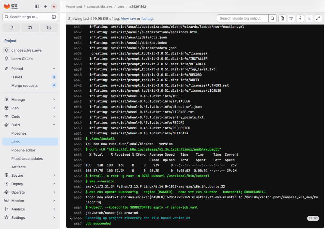

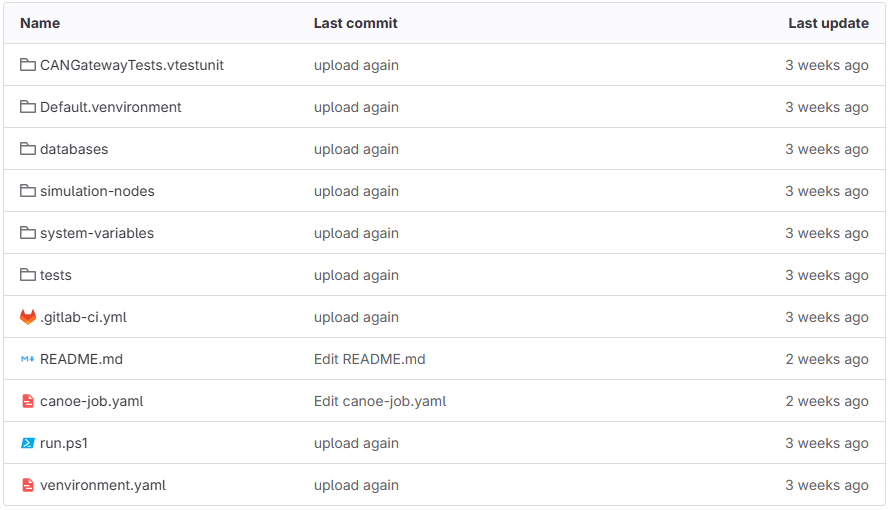

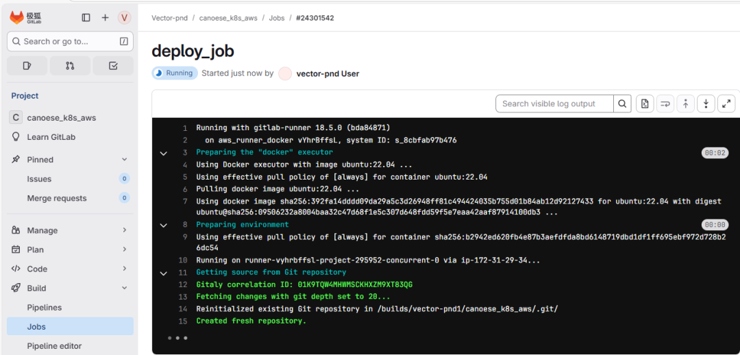

1.代码提交:云端流水线的起点
研发工程师把AUTOSAR工程、配置文件、C代码、模型文件等提交到GitLab,每次Commit或Merge Request会自动触发CI Pipeline。
CANoe
2.AWS控制层启动:Event驱动自动调度
企业可以根据研发规模定义弹性策略,GitLab Pipeline的Webhook会唤醒AWS的控制模块,例如:
通过API启动EC2 Controller
或由Lambda函数分发任务
或通过SQS把任务放入队列,实现排队和并发控制

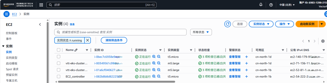

3.EC2 Runner按需创建:真正的弹性算力
控制模块会启动一个或多个EC2 Runner。这些Runner并未常驻,而是“任务型资源”:
启动→执行流水线→自动销毁
既保证性能,又最大限度降低成本
对于大量测试任务,也可以批量启动几十甚至上百个Runner并行运行回归。

4.镜像拉取:环境一致性的基础
Runner启动后,会从ECR拉取预置镜像。镜像中已包含:
Ubuntu环境(所有工具必须支持Linux环境)
CANoe SE程序 + 自动化脚本运行环境
vVIRTUALtarget SE编译工具链
License客户端配置(可连接AWS内部的License Server)
ECU构建与测试的辅助脚本
Python/CLI工具链
镜像确保每一次构建、每一次测试都运行在完全一致的环境中。
CANoe

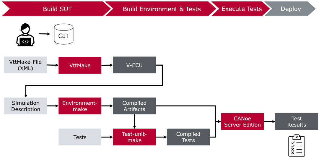

5.vVIRTUALtarget SE自动构建ECU
vVIRTUALtarget SE自动构建ECURunner内的vVIRTUALtarget SE根据提交的内容自动生成ECU运行镜像:
AUTOSAR工程→ECU可执行文件
ECU软件→虚拟ECU(vECU)
Mixed-code工程→混合构建流程
构建过程完全自动化,无需任何人工配置。
CANoe

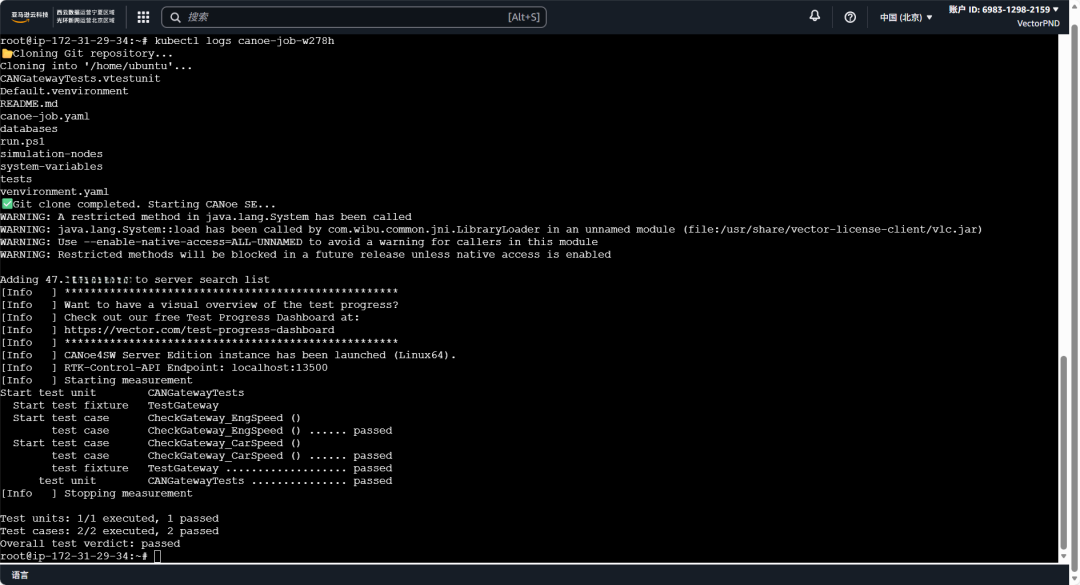

6.CANoe SE自动执行测试
构建完成后,CANoe SE会被自动唤起:
网络与诊断测试
ECU功能验证
自动化脚本执行
协议一致性测试
多ECU的虚拟网络交互
所有测试结果——包括Log、Trace、报告、统计数据——都会自动上传回GitLab或S3。

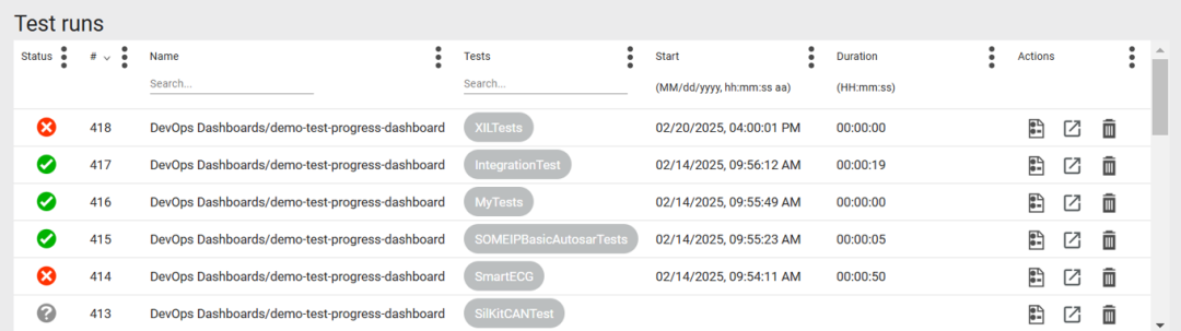

7.结果自动回收与可视化
流水线结束后,报告以PDF/HTML/Markdown的方式呈现给工程师。与此同时,所有产物都会保存在:
S3(工件存储)
GitLab Artifacts(用于Review)
Athena/QuickSight(可构建长期质量趋势分析)
这条链路从提交代码到获取测试结果全自动,无需工程师介入,极大提升生产效率。
