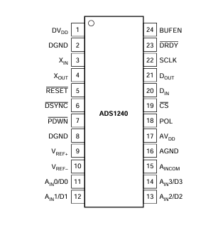

一、产品概述
模数转换器
模数转换器
ADS1240和ADS1241是具有24位分辨率的高精度、宽动态范围的Delta - Sigma模数转换器,工作电源范围为2.7V至5.25V。它们具有以下显著特点:
  1. 高精度转换:提供高达24位无丢失码性能,有效分辨率可达21位(PGA = 1),19位(PGA = 128),积分非线性仅为±0.0015%。
  2. 工频干扰抑制:具备同时抑制50Hz和60Hz干扰的能力,最小抑制比可达 - 90dB,确保在复杂电磁环境下的稳定工作。
  3. 可编程增益放大器(PGA):增益范围从1到128,可根据不同的输入信号幅度灵活调整,提高转换精度。
  4. 单周期稳定:采用单周期稳定的数字滤波器,在新通道选择后的第一次转换即可提供有效数据。
  5. 多种功能特性:支持片上校准、SPI兼容接口、多达八个输入通道和数据I/O引脚,以及传感器故障检测功能。
