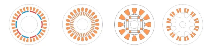

导语:为何部分新能源汽车能实现“弹射起步”与超长续航,而部分车型却动力孱弱、续航焦虑?答案隐藏在驱动电机的技术基因中。作为新能源汽车的“动力心脏”,驱动电机的类型、设计与材料选择直接决定了车辆的动力响应、能效表现及驾驶体验
本文将从技术特性、应用场景产业趋势三个维度,解析五大主流驱动电机技术路线,为我们提供选型参考。
感应电机
图片来源:网络

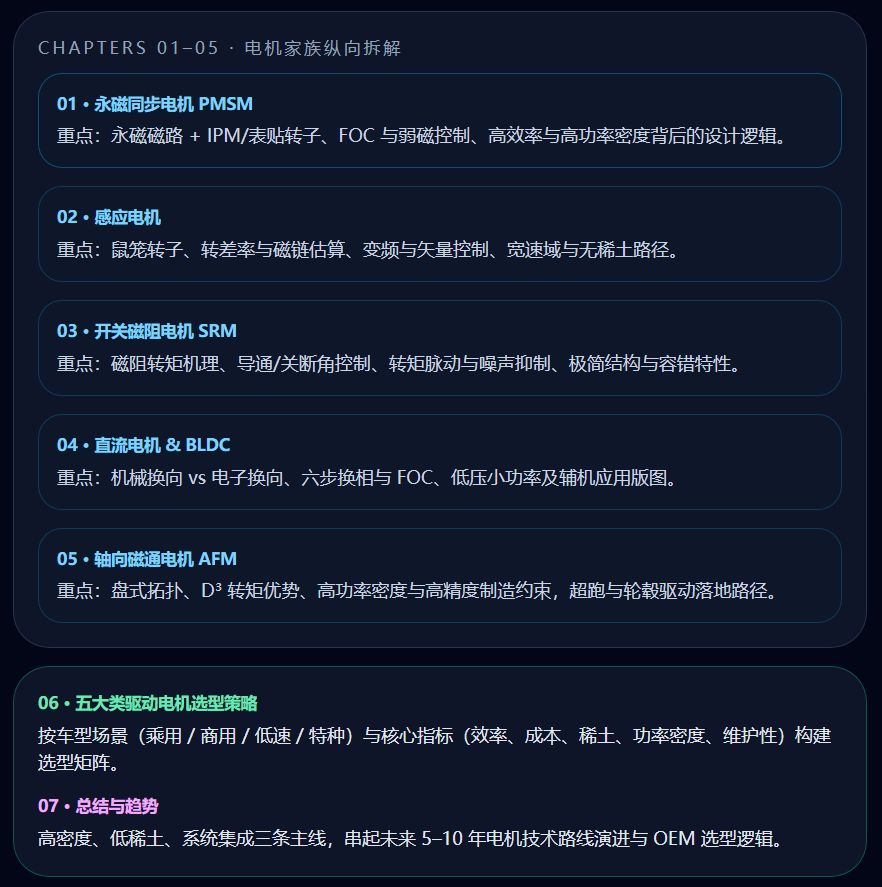

第二曲:永磁同步电机深度解析
第三曲:感应电机深度解析
第四曲:开关磁阻电机深度解析
第五曲:直流电机深度解析
第六曲:轴向磁通电机深度解析
注:以上内容节选,完整内容知识星球中发布(点击"阅读原文"加入)

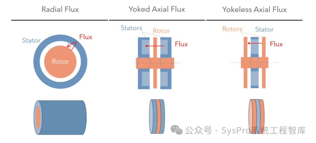

2.5 轴向磁通电机(AFM):性能怪兽的崛起
技术原理:磁通方向垂直于旋转轴,突破传统径向电机的空间限制。
结构特点:电机的结构设计丰富多样,通常可分为四种主要类型
单定子+单转子:结构相对简单,适用于一些对空间要求不高但需要一定性能的场合
单定子+双转子:通过增加转子数量,能够在一定程度上提升电机的扭矩输出和功率密度
单转子+双定子:通过双定子的作用,进一步优化了磁场分布,提高了电机的效率和性能
多定子+多转子:结构更为复杂,但能够提供更高的功率和扭矩,适用于对动力性能要求极高的应用场景
技术壁垒
制造精度达微米级,良品率不足50%
碳化硅功率模块成本是传统硅基的3倍
感应电机
图片来源:Traxial

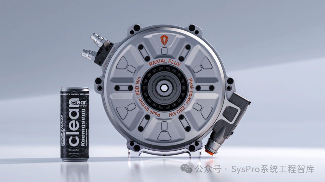

高端应用
柯尼塞格Gemera(搭载Rimac电机,峰值扭矩1700N·m)
奔驰EQXX概念车(验证轮毂电机集成方案)
迈凯伦Artura插混车型(增程式动力)
Formula E电动方程式赛车(部分车型采用)
感应电机图片来源:柯尼塞格

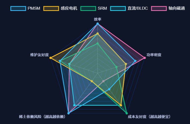

一张表说明:5种技术路线对比与选型建议
(知识星球发布)
感应电机
