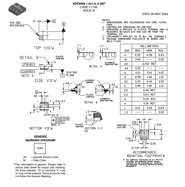

封装尺寸
采用XDFNW6封装,尺寸为1.0 x 1.0 mm,引脚间距为0.35 mm。详细的封装尺寸参数见文档中的表格,这些参数对于电路板设计和布局非常重要,需要精确掌握。
