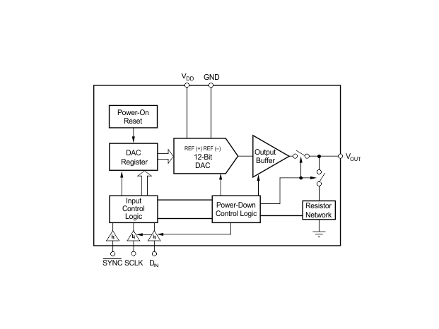

在电子设计领域,数模转换器(DAC)扮演着至关重要的角色,它能够将数字信号转换为模拟信号,广泛应用于各种电子设备中。今天,我们将深入探讨德州仪器(Texas Instruments)的DAC7512,一款低功耗、单通道、12位缓冲电压输出的数模转换器,了解它的特点、性能以及应用场景。
文件下载:dac7512.pdf
1. DAC7512的特点与优势
1.1 低功耗设计
dac
dac
DAC7512采用微功耗设计,在5V电源下仅消耗135µA电流,进入掉电模式后,电流可降至200nA(5V)或50nA(3V),这使得它非常适合用于便携式电池供电设备,能够有效延长电池续航时间。
1.2 轨到轨输出
芯片内部集成了精密输出放大器,可实现轨到轨输出摆幅,输出电压范围为0V到VDD,提供了更宽的动态输出范围,能满足多种应用需求。
1.3 灵活的串行接口
DAC7512采用多功能三线串行接口,时钟速率最高可达30MHz,兼容标准SPI™、QSPI™、Microwire™和DSP接口,方便与各种微控制器和数字信号处理器连接。
1.4 多种保护与功能特性
  • 芯片经过设计测试,具有单调性,确保输出信号的稳定性。
  • 内置上电复位电路,上电时DAC输出为0V,直到进行有效写入操作,提高了系统的可靠性。
  • 具备三种掉电功能,可通过串行接口控制,进一步降低功耗。
  • 同步中断功能可用于控制写入序列,增强了系统的灵活性。

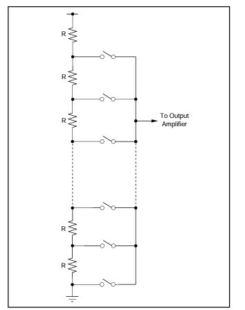

DAC7512采用CMOS工艺制造,其架构由电阻串DAC和输出缓冲放大器组成。由于没有参考输入引脚,电源(VDD)作为参考电压,通过电阻串分压实现数模转换。
