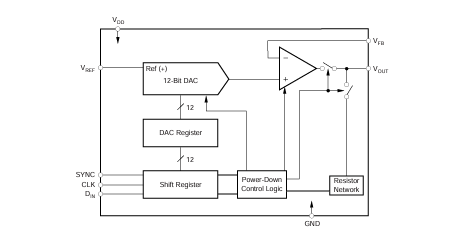

DAC架构
由电阻串DAC和输出缓冲放大器组成。输入编码为直二进制,理想输出电压由公式$V{OUT }=V{REF } \cdot \frac{D}{4096}$计算,其中D为加载到DAC寄存器的二进制代码的十进制等效值,范围从0到4095。
串行接口
通过SYNC、SCLK和DIN三线实现数据传输。写序列开始时,SYNC线拉低,数据在SCLK的下降沿时钟进入16位移位寄存器。在第16个下降沿,数据传输完成并执行编程功能。
输入移位寄存器
16位宽,前两位为无关位,接下来的两位(PD1和PD0)为控制位,用于控制工作模式(正常模式或三种掉电模式),后12位为数据位。
同步中断
如果SYNC在第16个下降沿之前拉高,会中断写序列,移位寄存器复位,写序列无效。
上电复位
内置上电复位电路,上电时DAC寄存器清零,输出电压为0V,直到进行有效写序列。
掉电模式
通过设置控制寄存器中的两位(PD1和PD0)可实现四种工作模式,包括正常模式和三种掉电模式。掉电模式下,电源电流大幅降低,输出级连接到不同电阻或处于高阻态。

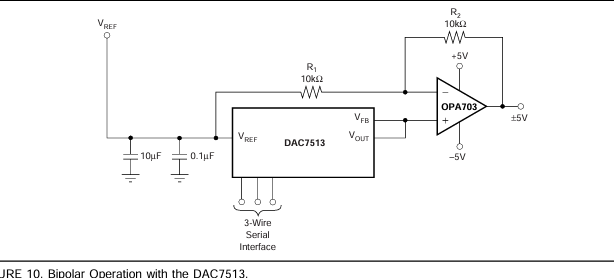

双极性操作
虽然DAC7513设计用于单电源操作,但通过特定电路可实现双极性输出范围。例如,使用OPA703作为输出放大器,可实现±VREF的输出电压范围。
