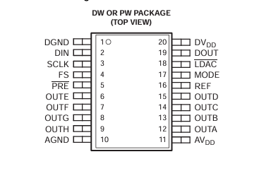

TLV5610、TLV5608和TLV5629是引脚兼容的8通道电压输出DAC,分别具备12位、10位和8位分辨率。它们采用灵活的串行接口,可与TMS320和SPI、QSPI、Microwire等串行端口无缝连接。这些DAC基于CMOS工艺,适用于2.7V至5.5V的单电源或双电源(模拟和数字电源分开)操作,有20引脚的SOIC和TSSOP封装可供选择。
