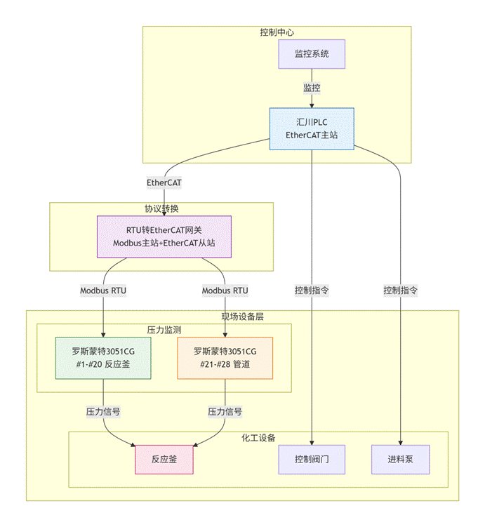

采用远创智控YC-ECT-RTU Modbus RTU 转 EtherCAT 协议转换网关,搭建 “罗斯蒙特 3051CG 压力变送器→协议网关→汇川 PLC” 的三层通信架构,实现两种协议的双向无缝转换。网关在 Modbus RTU 侧作为主站主动轮询 28 台变送器数据,在 EtherCAT 侧作为从站接入 PLC 主站网络,无需改造原有设备及工艺管线,快速打通数据链路,实现压力数据实时上传与控制指令精准下发。

网关通过 DIN 导轨安装于防爆控制柜内,EtherCAT 端口经工业级屏蔽网线接入汇川 PLC 的 EtherCAT 总线;Modbus RTU 端口通过 RS485 双绞屏蔽线与 28 台变送器串联组网,总线两端加装 120Ω 终端电阻抑制信号反射。所有通信线缆采用防腐蚀、耐磨损的工业级护套线,通过桥架敷设远离反应釜高温区与变频器等干扰源,保障数据传输稳定性。
(二)协议无缝互通与控制联动
协议自动兼容解析:网关预先集成罗斯蒙特 3051CG 压力变送器的 Modbus RTU 协议标准,同时适配汇川 PLC 的 EtherCAT 总线通信规范,通电后自动完成两种协议的适配与数据格式转换。压力测量值、设备运行状态、故障报警等核心数据无需人工映射,直接通过网关实现双向透明传输,确保 PLC 实时获取精准、完整的检测数据。
工艺控制智能联动:汇川 PLC 借助 EtherCAT 总线高速通信优势,实时接收网关转发的压力数据,并基于预设的工艺逻辑(0.3-0.8MPa 压力区间)实现智能联动控制。当检测到反应釜压力超出阈值时,PLC 自动触发联锁指令,完成进料阀开关、泄压装置启停、进料泵频率调节等动作,同时将压力数据、设备状态及报警信息同步至中控监控平台,实现 “数据采集 - 逻辑判断 - 执行控制 - 状态反馈” 的全流程自动化闭环,无需人工介入干预。
