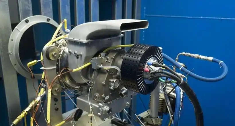

为突破纯电动的续航限制,同时避免传统燃油直升机效率低、噪音大、排放高的缺点,油电混合动力系统成为目前重型、长航时垂直起降固定翼无人机最具现实可行性的解决方案。
3.1 系统构型与工作原理
常见的方案是增程式油电混合系统。该系统主要由涡轮轴发动机或活塞发动机(作为燃油发电机)、发电机、储能电池组、电力分配系统以及驱动电机/螺旋桨的电力推进单元组成
在垂直起飞、爬升和过渡阶段,这些飞行阶段需要瞬时大功率。此时,电池组和燃油发电机可共同输出功率(“油电协同”),满足峰值动力需求,例如星汉一号HW450H在此模式下推力比纯电方案提升35%。
在高速巡航阶段,这是飞行中持续时间最长的状态,所需功率相对平稳且低于峰值。系统可以切换至燃油发电机单独工作的模式,以最佳燃油经济性转速运行,一方面为推进电机供电,另一方面为电池组充电,补充前期消耗的能量。在低噪音要求的城市区域,甚至可以短时切换至纯电池驱动模式。在降落阶段,可再次调用电池功率辅助,确保安全冗余。
