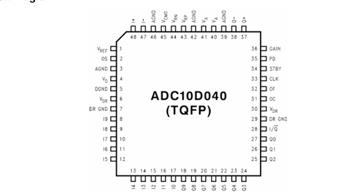

引脚说明
模拟输入引脚
I+、I-、Q+、Q-:分别为“I”和“Q”通道的模拟输入,转换范围与VREF和GAIN引脚状态有关。
VREF:模拟参考电压输入,范围为0.6V - 1.6V,需用至少1 μF电容旁路。
VCMO:模拟输出,可作为参考源或设置输入共模电压,需用1 μF低ESR电容和0.1 μF电容并联旁路。
数字输入引脚
CLK:时钟输入,CMOS/LVTTL兼容,阈值约为VA / 2,推荐时钟频率为20 MHz - 45 MHz。
OS:输出总线选择引脚,高电平为并行模式,低电平为复用模式。
OC:偏移校正引脚,低到高跳变启动偏移校正序列。
OF:输出格式引脚,低电平为偏移二进制,高电平为2的补码。
STBY:待机引脚,高电平时进入待机模式,功耗为30 mW。
PD:掉电引脚,高电平时进入掉电模式,功耗小于1 mW。
GAIN:设置内部信号增益。
数字输出引脚
I0 - I9、Q0 - Q9:3V TTL/CMOS兼容数字输出引脚,提供“I”和“Q”输入的转换结果。
VQ:输出数据有效信号。
