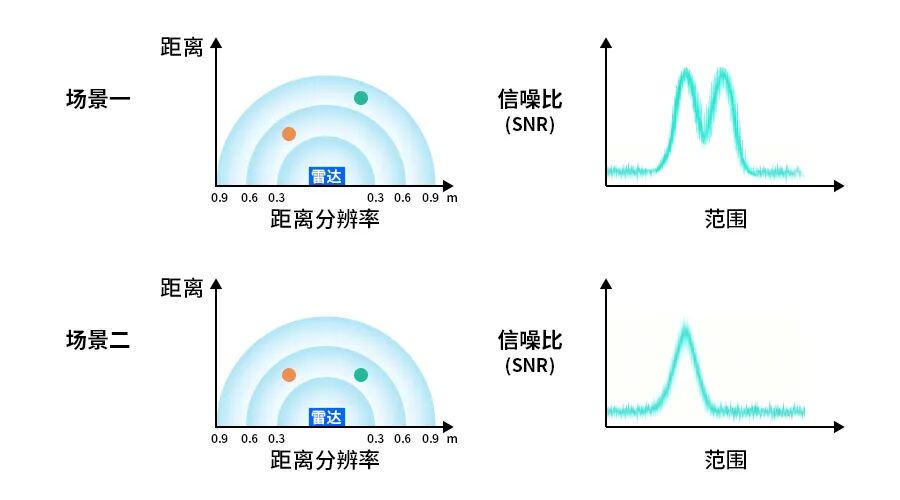

一、距离分辨率
想象两辆车在同一车道上一前一后行驶。雷达能否将它们识别为两个独立目标,而非一个模糊的团块,就取决于它的距离分辨率。它指的是雷达在视线方向上,能区分开两个目标的最小距离间隔。
其背后的物理法则简洁而有力:
分辨率由雷达发射信号的带宽决定。公式 ΔR = c / (2B)(c为光速,B为带宽)揭示了一切:带宽越大,分辨率越高(数值越小),区分能力越强。
以汽车领域主流的77GHz频段为例,当雷达拥有4GHz的超大带宽时,其理论距离分辨率可达惊人的3.75厘米。这意味着它不仅能分辨车辆与车辆,甚至能勾勒出行人的肢体轮廓,为自动紧急制动(AEB)系统提供厘米级的决策依据。相比之下,早期带宽较窄的24GHz雷达,分辨率可能仅约60厘米,能力差距立现。
必须划清界限的是:距离分辨率≠距离精度
分辨率关乎“区分两个物体”:
能分辨间距5厘米的两个目标,优于只能分辨10厘米的。
精度关乎“定位单个物体有多准”:
对一个距离1米的目标,测量结果为0.99米,其精度就是1厘米。
现代高集成度毫米波雷达芯片,无需改动硬件就能实现3厘米级别的距离分辨率。在实际点云图中,人体因此会呈现为一簇密集的探测点,物体分离清晰可辨。

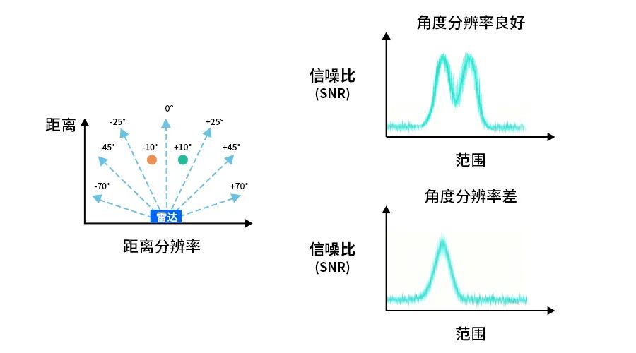

二、角度分辨率
当两辆车并排行驶在相邻车道,距离雷达同样远近时,雷达就需要角度分辨率来分辨它们。它定义了雷达对于相同距离上、方位不同的两个目标的最小可区分角度。
这项能力依赖于雷达的多天线阵列。目标反射的波到达不同天线时存在微小的路径差,转化为相位差。通过解读这些相位差,雷达就能计算出目标的方位。
理论上,角度分辨率Δθ≈λ/ (L * cosθ)。其中,波长(λ)越短、天线阵列的有效孔径(L)越长,分辨率就越高。
因此,提升角分辨率的核心路径是:
增加天线数量,以增大“接收孔径”。
使用更高频率(如77GHz对比24GHz),以获得更短的波长。
采用MIMO(多输入多输出)技术,这是关键突破。通过巧妙的发射与接收时序设计,可以用较少的物理天线,虚拟出数倍于此的“虚拟天线”阵列,从而大幅提升分辨率。例如,一个4发4收的物理阵列,能形成16个虚拟通道。
毫米波雷达
在实际产品中,角度分辨率因设计目标差异巨大:高性能4D成像雷达可达1°的卓越水平,而一些基础型号可能在15°-30°之间。同样需要区分的是角度精度,它指测量单个目标角度的准确度,通常在视轴附近可达±1°甚至更高。
