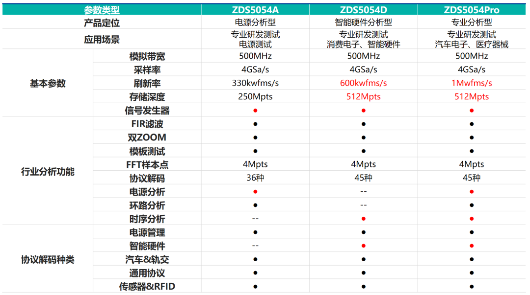

ZDS5000系列:成熟稳定,场景细分
ZDS5000系列包含三个型号,命名直接对应特定的应用场景:
ZDS5054A:专为电源分析打造;
ZDS5054D:聚焦智能硬件分析;
ZDS5054Pro:面向综合性复杂场景专业分析。
三个型号的具体指标差异如下表所示:
表1  ZDS5000型号参数对比

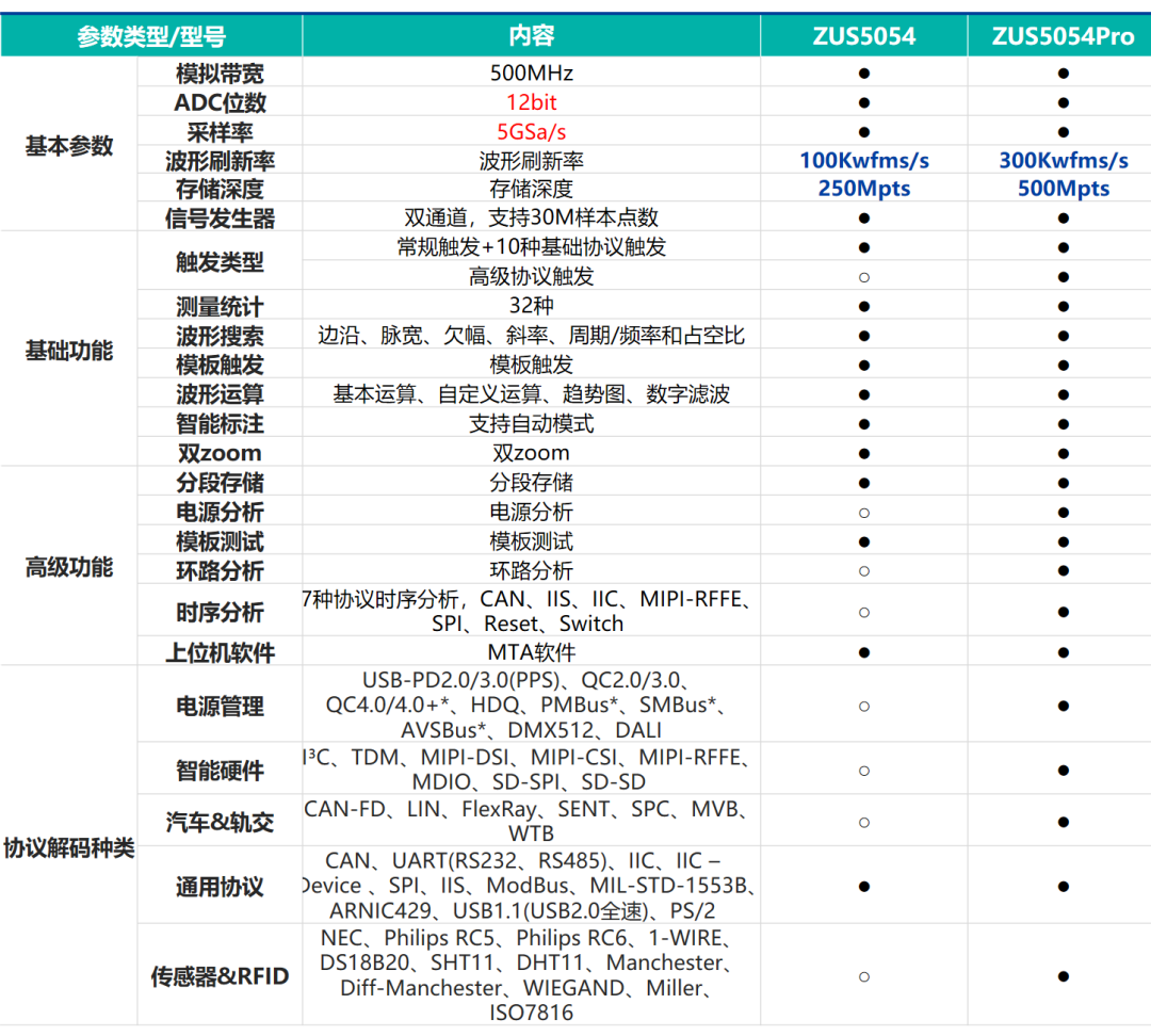

ZUS5000系列:高精度,新标杆
作为最新发布的产品,ZUS5000系列示波器搭载12-bit 高精度ADC,5GSa/s 采样率,分两个型号:
ZUS5054:基础版,高精度通用测试的高性价比之选
ZUS5054Pro:旗舰版,研发与复杂调试的全能分析专家
两个型号指标和功能差异如下表所示:
表2  ZUS5000型号参数对比

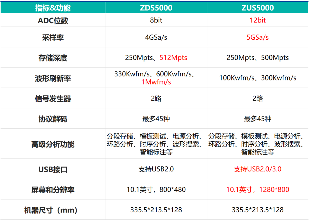

 同门对决,选型必看
了解ZDS5000和ZUS5000两个系列型号分类后,可以通过核心指标的横向对比,来解答“怎么选”的问题。两个系列主要指标与功能差异如表3所示。
表3  ZDS5000系列与ZUS5000系列 指标功能
示波器
作为致远仪器的新一代产品,ZUS5000系列实现多项关键性能指标的显著提升
1. 核心性能提升
搭载12-bit高精度ADC,同步大幅提升采样率、屏幕分辨率及USB接口兼容性等性能,除波形刷新率略有差异外,其余指标均优于或持平ZDS5000系列,并完整保留全套解码与高级分析功能。
2. 极高性价比
在性能大幅提升的前提下,ZUS5000系列做到“加量不加价”:
ZUS5054对标ZDS5054A,价格持平;
ZUS5054Pro对标ZDS5054Pro,价格持平。
ZUS5000系列还提供灵活升级策略ZUS5054支持通过软件升级解锁至ZUS5054Pro同等的软件功能,为未来需求预留充足空间。
