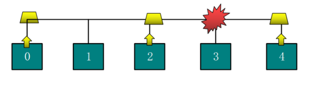

传统以太网10Mbps采用CSMA/CD(带有冲突检测的载波侦听多路访问)技术,无中央仲裁器,多个设备连接到总线上,每个设备在发送数据之前,都会检测信道是否空闲,如果空闲发送,否则等待,在发送出消息后,则对冲突进行检测,当发现冲突时,则取消发送,只支持全双工模式,多节点接入时需增加交换机。

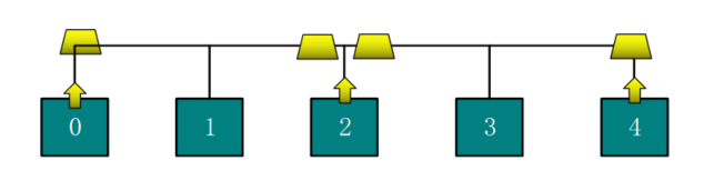

10BASE-T1S具有物理层PLCA防冲突机制,避免了以太网多点通信混合段中发生载波侦听多路访问与冲突检测(CSMA/CD)问题,使其可以总线形式即一对多的通信机制,实现高带宽利用率。在PLCA系统,每个物理层设备(PHY)都会被分配一个独一无二的PHY ID,范围从0到255, PHY ID为0的是PLCA协调器(节点0)。PLCA采用轮询方案,每个轮次由PLCA协调器(节点0)发送一个信标(BEACON)来触发。在PLCA方案中,每个参与者(包括协调器)按照PHY ID的顺序,在信标之后都有一个发送机会。如果一个节点没有待发送的数据,系统中的下一个PHY设备将在超时时间后获得机会,如果节点有待传输的数据,允许在其传输机会内开始传输帧。当最后一个节点被授予传输机会时(不管有无数据传输),协调器都开始下一个新的周期。

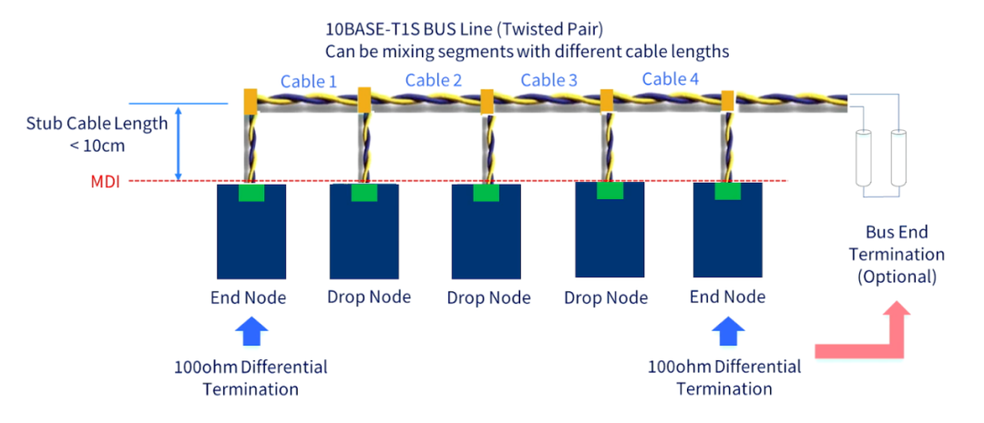

当总线上只有一对一两个10M以太网节点时,10BASE-T1S可配置为全/半双工模式,长度最长可达15m。(最小规范要求,实际上可增加)
车载总线

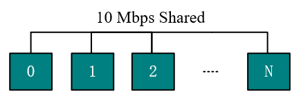

当总线上超过2个节点时,可配置为半双工模式,最多可连接8个节点,总线长度最长可达25m。(最小规范要求,实际上可增加)
车载总线

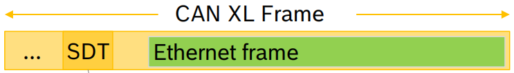

与CAN XL相比,10BASE-T1S在带宽与成本间取得平衡。CAN XL虽支持最高20Mbps速率,但仲裁阶段和ACK段仍需低波特率(≤1Mbps)运行,会导致长报文场景下负载率过高,增加延时的风险;而10BASE-T1S在同等速率下报文效率更高,短报文、快周期场景下负载率与延时均优于CAN XL。(在payload405字节后,12和20Mbps的CAN XL净比特率才大于10BASE-T1S)不过,CAN XL继承CAN的优先级仲裁机制,优先级高的报文可优先发送,在需要快速响应的场景中表现更优,10BASE-T1S则需借助TSN技术达到高实时性,且CAN XL凭借SDT和AF字段的功能,支持以太网隧道传输,使得多总线融合成为可能。

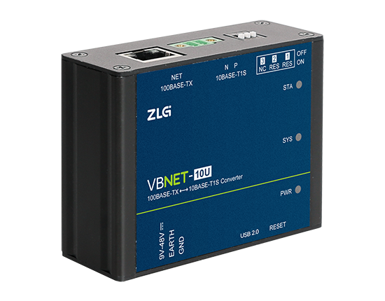

致远电子发布的10兆车载以太网转换器,支持10BASE-T1S 和 100BASE-TX 以太网/USB的数据转换,可模拟 10BASE-T1S 网络节点, 直连 PC电脑便可使用 ZXDoc或Wireshark 进行网络分析,实现SOME/IP、DoIP等应用层功能。
