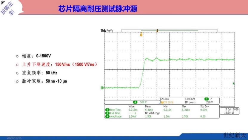

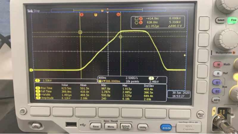

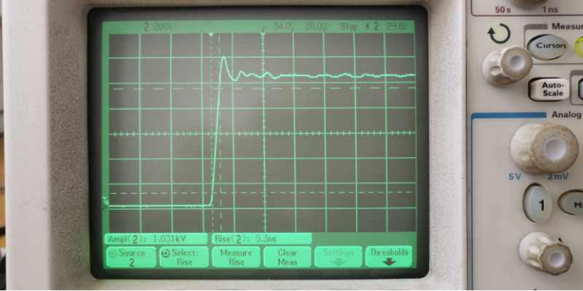

做CMTI测试电源。得有专门的设备和工具才行。这里面有个很重要的设备叫高压脉冲斜坡发生器,它可是核心设备呢。它就像一个魔术师,有模拟共模瞬变干扰的本事,还能控制高压脉冲的上升或者下降速率,就像控制魔法的强度一样,然后向被测的器件施加共模瞬态干扰信号,这样就能检测出这个被测器件的CMTI性能好不好了。还有瞬变高压发生器,它能提供瞬变高压,就像给测试注入一股强大的力量,满足测试对高压瞬变的要求,检测系统在高压下对共模瞬态干扰的抵抗能力。CMTI测试电源。测试电源
永创/Forcreat之PPS-CMTI-X系列CMTI测试电源,它适合产生光耦合器和其他半导体器件测试需要的高速高压波形,还能提供好多档幅值和转换时间,用来测试光耦合器这些半导体器件正合适。测试电源
