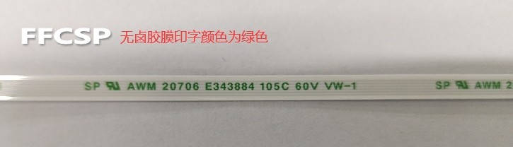

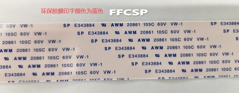

  • 印字区域通常为 FFC 排线上胶膜(印字膜),下胶膜多为纯白无印字膜
  • 印字膜由 PET 基材、印刷油墨层和热熔胶层组成,常见总厚度为 43U、60U、80U、100U
  • 印字颜色默认多为蓝色,可根据客户需求定制白色、黑色等特殊颜色

UL E343884 AWM 20624 80℃ 60V VW-1

  • HF:无卤胶膜标识,代表产品不含卤素,环保等级更高
