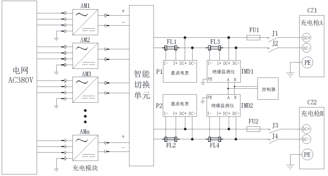

1、在直流充电桩的应用
电动汽车充电装置一般由柜体、多个交流转换直流充电模块、智能切换单元、测量仪表、控制器、接触器、充电枪等组成。
用电设备
该示例为一个双枪120kW直流充电桩。智能切换单元控制充电模块,直流电表测量电流,绝缘监测仪测量绝缘电压,绝缘电阻,绝缘监测由控制器进行控制。当充电桩使用时,单独使用充电枪A或B时,控制器发出命令控制对应IMD1或者IMD2绝缘监测仪先进行绝缘监测;充电枪A和B同时使用时,控制器发出命令控制IMD1绝缘监测仪先进行绝缘监测。通过控制器与绝缘监测仪的协调工作,保障直流充电系统的安全性,稳定性和可靠性。

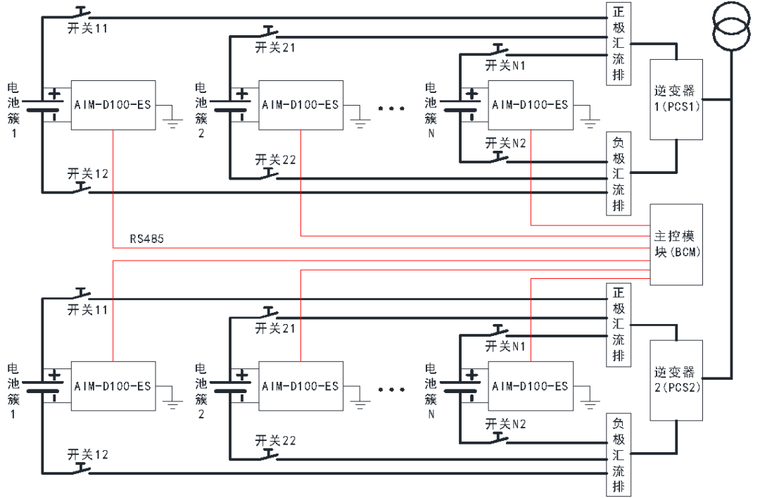

2、在储能系统中的应用
储能系统一般由电池柜、汇流柜、逆变器、配电柜、BMS系统、热管理系统、消防系统等组成。
其中对于电池的监控管理非常重要,因此需要设置绝缘监测装置来监测绝缘。
用电设备
该示例储能系统中,设置多个绝缘监测仪,但是由于一个系统中多个绝缘监测仪会影响监测结果,因此需要采用控制模块进行控制。系统采用主控模块来控制各绝缘监测仪采用分时控制策略,保证同一时间内只有1只绝缘监测仪在工作,在电池开关断开后,依然可以进行监测,保障系统的安全性、稳定性和可靠性。

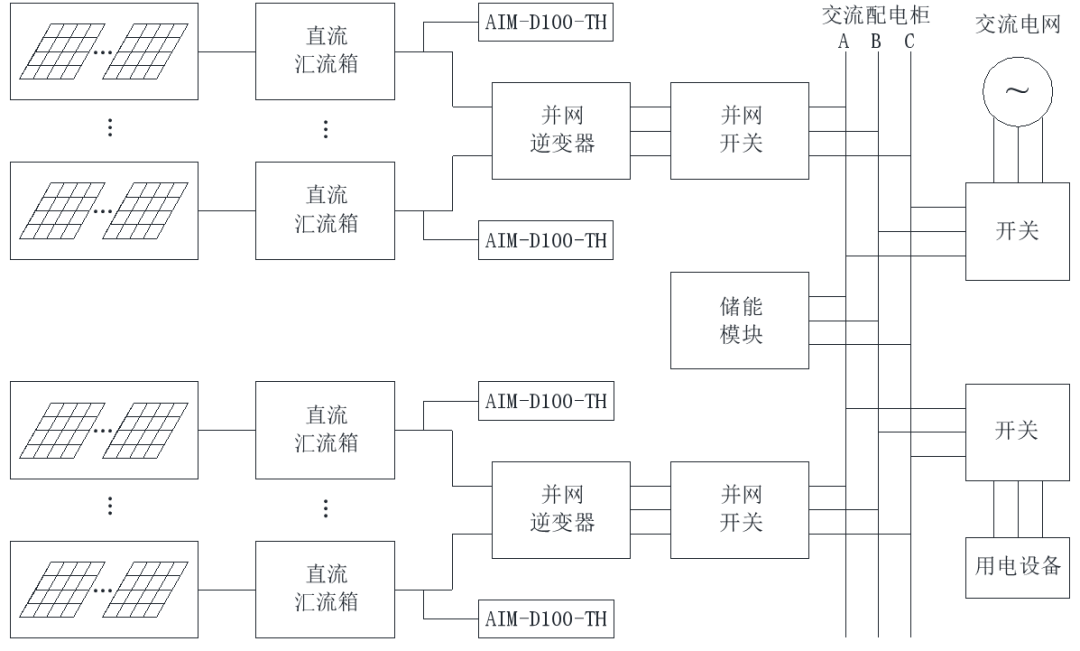

3、在光伏系统中的应用
光伏发电供电系统将光能转化成电能,一般包括光伏电池板阵列、汇流箱、并网逆变器、监测仪表和并网开关等。
用电设备
如图光伏系统中,光伏组件发电汇流后经过逆变器并入电网,逆变器内自带隔离变压器,每个汇流箱前端分为独立系统,对于独立的不接地的直流系统,应装设绝缘监测仪,检测直流母线及支路对地的绝缘情况,当发生绝缘损坏或者单极接地,仪表能够及时报警,提示工作人员对回路进行检修排查故障,防止故障事态扩大引起短路。
