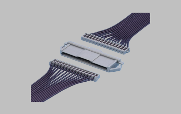

1. 小型化设计适配高密度嵌入式主板

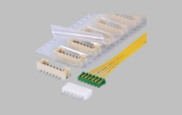

JST 多个线对板系列(如常见的小间距系列)专为空间受限的嵌入式应用设计,具备:
●更紧凑的 Pitch(如 1.0mm / 1.25mm / 2.0mm 等);
●适合传感器模组、控制板、驱动板等场景的多极端子布局;
●支持 SMT 或 THR 的板端设计,满足自动化生产。
这使工程师在规划布局时能在面积有限的 PCB 上实现更高的布线自由度。

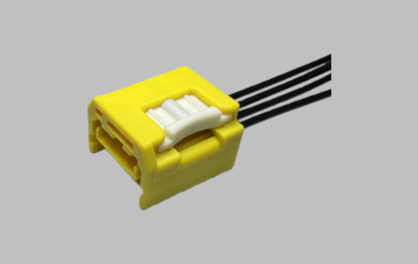

3. 锁扣与防呆结构提升装配可靠性
嵌入式设备往往存在插拔空间有限、振动较强的问题。JST 的防呆结构、卡扣设计以及导向结构,可以显著减少:
●插反、插错的风险;
●因振动导致脱落、接触异常的情况;
●装配时人为误差带来的隐患。
