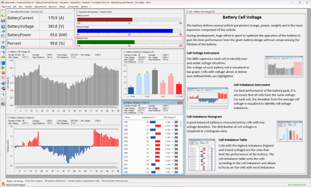

1.洞悉毫厘,助力电池安全:
随着新能源汽车的快速发展,电池的安全也逐渐成为一个重要的研究课题,针对BMS开发,INCA通过XCP协议从BMS高效获取所有电池单体的电压数据,并以专用图表直观展示绝对电压和不平衡度,异常值自动高亮,助力工程师快速识别过压/欠压风险,优化电池性能与寿命。下图显示了INCA中BMS相关组件的界面。
新能源汽车
图二  INCA中BMS相关数据的显示

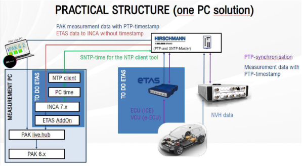

2.精准同步,优化电机NVH:
为优化电机NVH性能,INCA与PAK测试系统集成,提供基于ES891+ETK的同步测量方案。它支持PTP设备组网,实现高达50微秒的同步精度,精准关联控制信号与振动响应,从而指导标定参数参数优化。下图是NVH测试场景的方案图。
新能源汽车
图三  NVH测试场景方案图

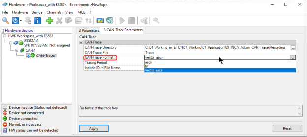

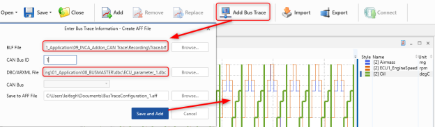

3.无缝记录,深化总线分析:
INCA的 CAN-Trace插件支持在标定环境中直接录制CAN总线的原始报文(BLF/ASCII文件),确保数据同步。文件可导入MDA软件进行信号级分析,实现了从报文采集到深度解析的闭环。
新能源汽车
图四 INCA CAN-Trace配置界面
新能源汽车
图五 MDA中CAN报文数据分析界面
