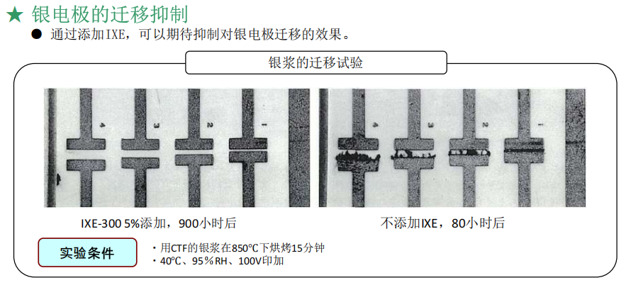

真实案例:IXE-300如何解决LED支架银迁移难题
 某LED制造商的产品在湿热环境下出现漏电增加、光衰加速的问题。经分析,原因是LED支架上的银层发生了离子迁移。在封装胶中添加了2%的IXE-300后:
  • 结果:在85°C/85%RH, 1000小时的测试后,添加IXE-300的样品漏电流变化率远低于未添加的对照组,光衰率也得到显著抑制。
  • 原理:IXE-300有效捕捉了从银层析出的Ag⁺,阻止了其向阴极迁移形成导电路径,从而保障了LED的长期可靠性。
