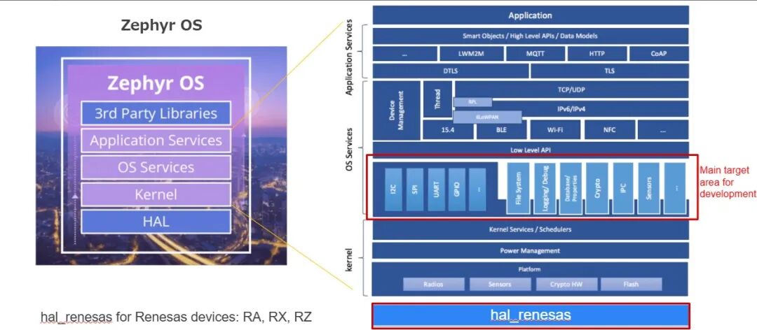

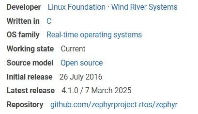

#Zephyr是一款由Linux基金会主导,专为嵌入式设备设计的开源实时操作系统(RTOS)。它与传统RTOS最大的区别在于:Zephyr不只是一个调度内核(Kernel),而是一个完整的嵌入式软件开源平台。这就使得它可以提供便于移植的一站式解决方案,在生态方面具有得天独厚的优势,吸引了越来越多开发者和企业的目光。

自带驱动框架、文件系统、网络协议栈(TCP/IP、Bluetooth、LoRa、Zigbee)、安全组件等,无需依赖其他外部中间件、软件即可实现大部分应用功能需求。
3、模块化与高度可配置性
Zephyr采用的模块化设计允许开发者根据项目需求包含或裁剪系统组件,优化资源占用。其本体所占占用的空间非常小,非常适合在资源受限的设备上使用,同时开发者也可以通过#Kconfig 和#Devicetree配置系统,在编译时定义所需资源和模块,拓展自己所需要的复杂功能。

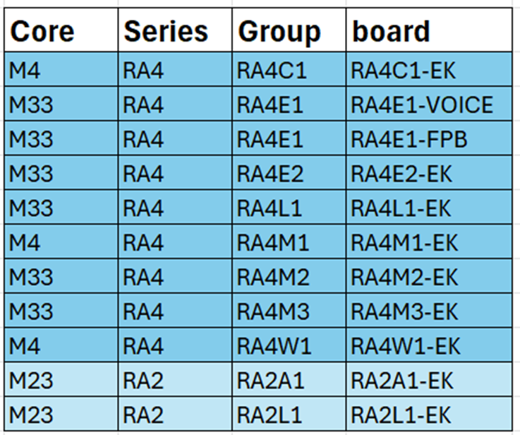

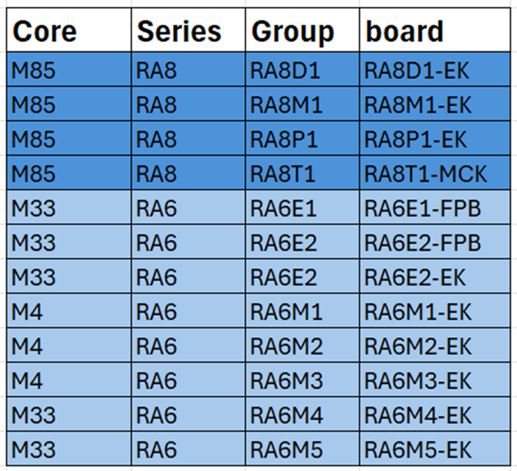

瑞萨是Zephyr项目的白金会员,支持RA、RX MCU和RZ MPU系列设备和开发板。在RA上,提供RA系列几乎全主流产品的软件工具包(SDK),并针对RA系列不同产品的主流应用场景有不同的可复用的硬件设计(HWIP)支持:
RA4系列代表板如RA4E1,Zephyr已实现GPIO、UART、SPI、I²C、PWM、ADC、DAC等核心外设的稳定驱动,适合基础控制与低功耗应用。
RA6系列如RA6M5则进一步引入了以太网MAC驱动,支持USB Full-Speed,实现了基础网络通信能力,助力工业以太网和物联网节点。
到了RA8系列,Zephyr扩展支持了高速USB Host/Device、GMAC以太网、CAN-FD、Octo-SPI外部闪存、图形显示控制器等复杂外设,满足日益发展的高性能图形界面和工业通信需求。
