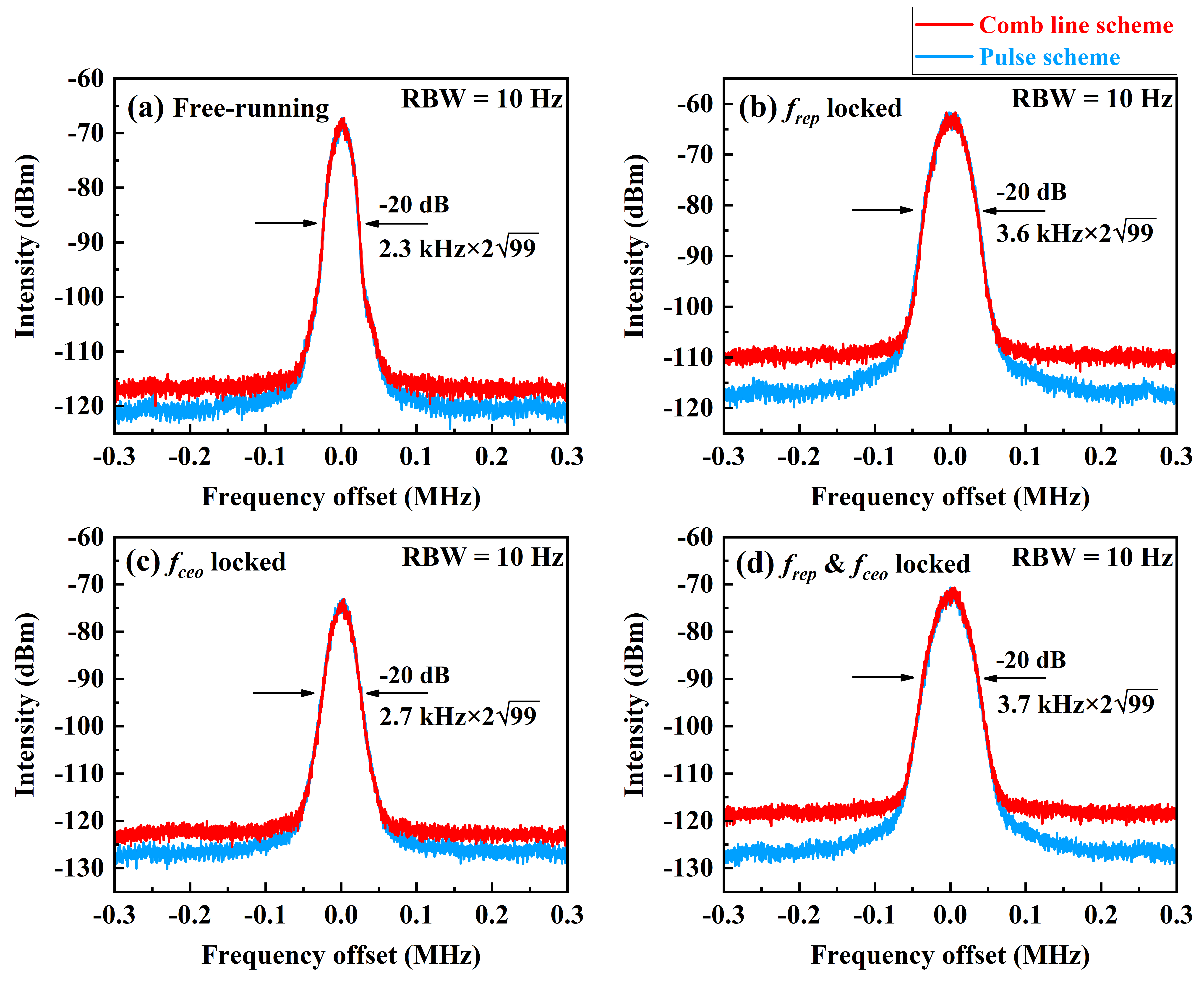

图 1 所提出的方案与传统脉冲方案的时间抖动谱测量结果对比

图 2 所提出的方案与传统脉冲方案的梳齿线宽测量结果对比
针对上述问题,研究团队创新性地提出了一种布里渊放大提取单根梳齿结合光纤延时自外差法的时间抖动和梳齿线宽测量方案。该方案通过光纤中的窄带布里渊增益放大提取出光频梳中的单根梳齿,作为连续光参与延时自外差拍频,从而无需考虑脉冲的延时长度匹配和色散走离补偿。与传统脉冲方案结果的对比证实了所提出方案的时间抖动谱(图1)和梳齿线宽(图2)测量结果的准确性。该研究展示了基于提取单根梳齿来评估光频梳噪声的可行性和优势,有望进一步推动光频梳的噪声优化和低噪声应用。
