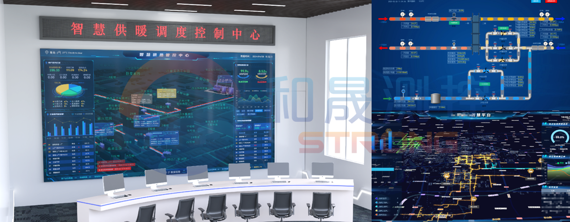

城市智慧供暖系统之所以能实现远程管理,核心是依托新一代信息技术重构了供暖全链路的管控逻辑,摆脱了传统供暖对现场值守的依赖。这种无需近距离操作即可掌控全局的模式,让供暖管理更高效、精准且灵活。
1.远程管理的“数据眼睛”:
远程管理的前提是“看得见”,智慧供暖系统通过高密度感知网络采集全场景数据:
部署高精度传感器:在热源厂、管网节点、换热站、用户端等关键位置,安装温度、压力、流量、能耗等传感器,实时捕捉供暖系统运行状态;
静态信息数字化:借助GIS地理信息系统,将管网布局、设备位置、管径参数等静态数据转化为数字模型,精准呈现供暖网络的物理形态;
远程管理
状态数据全覆盖:从热源输出参数到用户端室温反馈,从设备运行状态到管网泄漏隐患,各类数据实时采集,为远程判断提供完整依据。
2.远程决策的“智慧大脑”:
数据经过分析处理才能转化为管理指令,核心在于智能算法与计算能力:
大数据分析处理:平台整合气象数据、历史用热规律、设备运行参数等海量信息,通过算法分析供暖负荷变化趋势、能耗优化空间;
智能决策生成:基于分析结果,自动生成热源调度、管网调节、设备运维等决策建议,甚至直接触发预设的自动化调控指令;
故障智能预判:通过数据趋势分析,提前识别设备老化、管网泄漏等潜在问题,为远程运维提供精准方向,避免故障扩大。
3.精准远程控制:
决策指令需精准作用于供暖系统,依赖自动化控制与终端联动:
设备远程操控:通过平台向换热站的水泵、调节阀、阀门等设备下达启停、参数调整指令,实现无人值守式运行;
分级权限管理:按岗位设置操作权限,确保远程指令的下发与执行规范可控,避免误操作风险;
