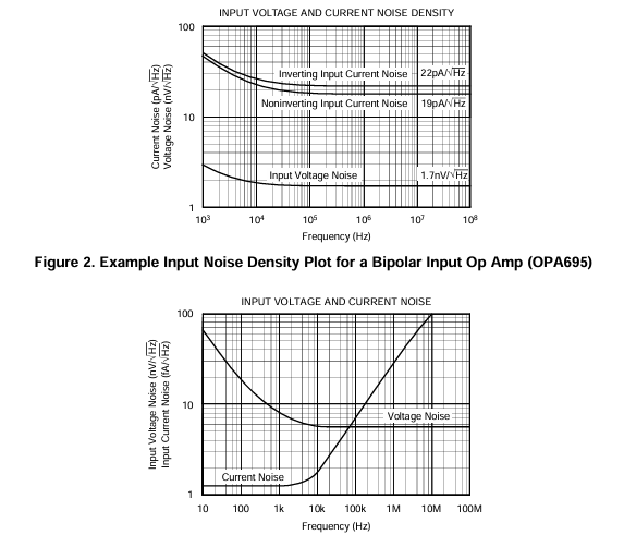

为了进行噪声分析,我们从一个基本的分析电路开始。该电路包含运算放大器的三个等效输入噪声项和三个电阻噪声项。任何特定的运算放大器应用电路通常都可以简化为这个基本电路。需要注意的是,电阻的约翰逊噪声可以表示为电流或电压,为了简化后续计算,分析电路对不同电阻采用了不同的表示形式。
噪声源的频率响应
图中所示的噪声电压和电流源被视为具有自身频率响应的点源。例如,运算放大器的输入电压噪声 $E_{NI}$ 通常会在低频时由于 $1/f$ 噪声效应而增加。对于双极型输入级,两个输入电流噪声项在低频时也会增加;而JFET输入级在低频时具有非常低且恒定的点输入噪声电流,但在高频时噪声会增加。
电流反馈和电压反馈运算放大器的差异
高速电流反馈运算放大器(如OPA695)和电压反馈运算放大器(如OPA655)的一个关键区别在于,电流反馈拓扑的两个输入显示出不相等的偏置和噪声电流。而电压反馈运算放大器的两个输入电流噪声项通常相等。
