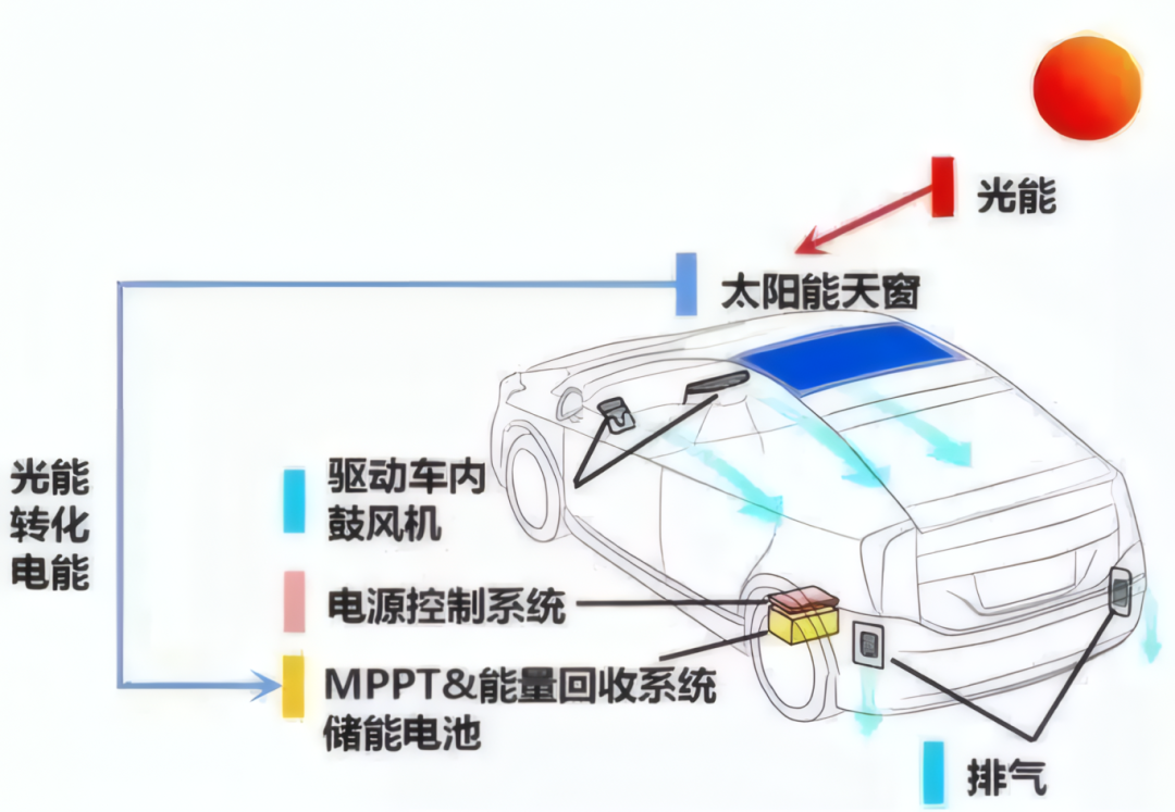

电动汽车的太阳能天窗辅助供电系统
太阳能天窗的核心功能载体是玻璃夹层中的硅基或薄膜光伏电池,其光电转换效率高度依赖入射光光谱组成。真实太阳光谱中,仅能量高于电池材料带隙的光子可激发载流子产生电流。因此,太阳光模拟器的光谱匹配精度(与AM 1.5G 标准符合度)是测试准确性的关键,需在300nm-1200nm 关键波段与标准光谱高度吻合,确保实验室中光伏电池的光电转换行为与户外一致,使测得的转换效率(η)和输出功率具备实际参考价值。

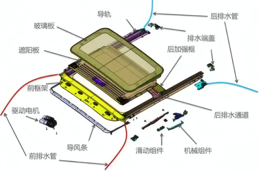

电动天窗的结构
太阳能天窗发电效能的动态评估,需在集成大型太阳光模拟器、精密多维运动台及可控温环境舱的综合实验平台开展,测试对象为包含玻璃基板、光伏电池层、互联电路及封装材料的完整或代表性天窗模块,核心测试流程分四步进行。
