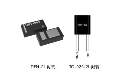

NST1002是纳芯微电子D-NTC®系列的一款高精度、微功率单总线数字温度传感器,以“极简硬件实现极致性能”——双引脚架构+单总线协议,无需复杂外围电路即可接入MCU:
采用双引脚架构,DQ=电源+信号,GND=宽焊盘,无需重构电路,即可直接替代传统NTC热敏电阻;若需灵活部署,也可轻松转换成双线温度探针;
支持单总线协议输出,可直接连接MCU GPIO,无需专用AD转换接口,仅需1~2个GPIO即可实现测温,简化硬件布局,同时DFN-2L封装仅1.6mm×0.8mm的超小尺寸,进一步节省PCB占板面积。
更省心的是,其内置PNP-BJT温度传感器与15位ΔΣ ADC,出厂经OTP(一次性可编程存储器)校准,无需系统校准或软硬件补偿,实现“即插即用”的精准测温。

工作温度范围 -50℃~150℃
DFN-2L精度 0℃~85℃:±0.1℃(典型);±0.25℃(最大);
-40℃~125℃:±0.5℃(最大);
-40℃~150℃:±0.5℃(最大)@3.3V
TO-92S-2L精度 0℃~85℃:±0.2℃(典型);
-20℃~85℃:±0.35℃(最大);
-40℃~125℃:±0.7℃(最大)
-40℃~150℃:±0.7℃(最大)@3.3V
分辨率 0.0078125℃(1LSB)
温度响应 硅油τ63%0.27S(DFN2L)
单次温度转换时间 32ms
功耗 工作电流30μA;空闲电流:5.4μA
电源电压范围 1.7V~5.5V
封装 DFN-2L;TO-92S-2L
