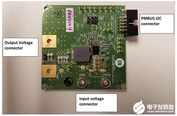

二、评估板实物图
PMBus
这张图展示了标准FAN251015EVB的外观,大家可以直观地看到评估板的整体布局和结构。

使用带有香蕉插头连接器的电缆,将能够提供20V电压和20A电流的电源连接到输入电压连接器(正极接PVIN,负极接PGND)。在开始时,将输入电源电压设置为12V,电流限制设置为1A。在JP4和JP5上插上跳线。将输出电压连接器(正极接VOUT,负极接GND)连接到评估板,另一端连接到能够吸收至少15A电流的电子负载。
