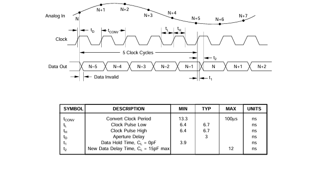

  • 数据延迟:数据延迟为5个时钟周期,这是流水线架构带来的固有延迟。

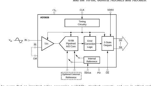

ADS828采用流水线式转换器架构,由9个内部级组成。每个级将数据输入到数字误差校正逻辑中,确保在10位级别上具有出色的差分线性度和无丢失码。输出数据在时钟上升沿变为有效,流水线架构导致数据延迟为5个时钟周期。

  • 交流耦合、单电源接口:这是ADS828的典型配置,输入跟踪保持器对模拟输入信号进行单端到差分转换。通过合理设置参考电压和偏置电路,可以实现良好的信号处理。
  • 驱动模拟输入:ADS828在单端或差分模式下都能实现出色的交流性能。在放大器输出和ADS828输入之间添加一个小的串联电阻($R_{S}$)可以改善性能,该电阻可以解耦放大器输出与容性负载,避免增益峰值,同时与10pF电容构成无源低通滤波器,提高SNR性能。
  • 交流耦合、双电源接口:当选择的放大器采用双电源工作时,可以充分利用低失真运算放大器的优势,通过电容耦合将单端信号输入到ADS828,并使用两个电阻满足其共模要求。
  • 直流耦合与电平转换:对于需要信号路径包含直流的应用,接口电路需要提供直流电平转换。可以使用双运算放大器实现信号的驱动和电平转换,同时通过调整电阻值来校正输入偏移。
  • 单端到差分配置(变压器耦合):如果需要将单端信号源转换为差分信号输入到ADS828,RF变压器是一个不错的选择。选择具有中心抽头的变压器,并通过交流接地中心抽头产生差分信号摆动,同时可以考虑使用升压变压器来提高信号放大倍数,减少失真。

  • 时钟输入要求:时钟抖动对高速、高分辨率ADC的SNR性能至关重要。ADS828在CLK输入的上升沿采样输入信号,因此该边沿应具有尽可能低的抖动。在欠采样应用中,更要特别注意时钟抖动的影响。时钟输入应被视为模拟输入,避免过冲或下冲,在高采样率下,时钟应具有50%的占空比和2ns或更短的上升和下降时间。使用3V逻辑电平驱动时钟输入可能会提高转换器的交流性能。
