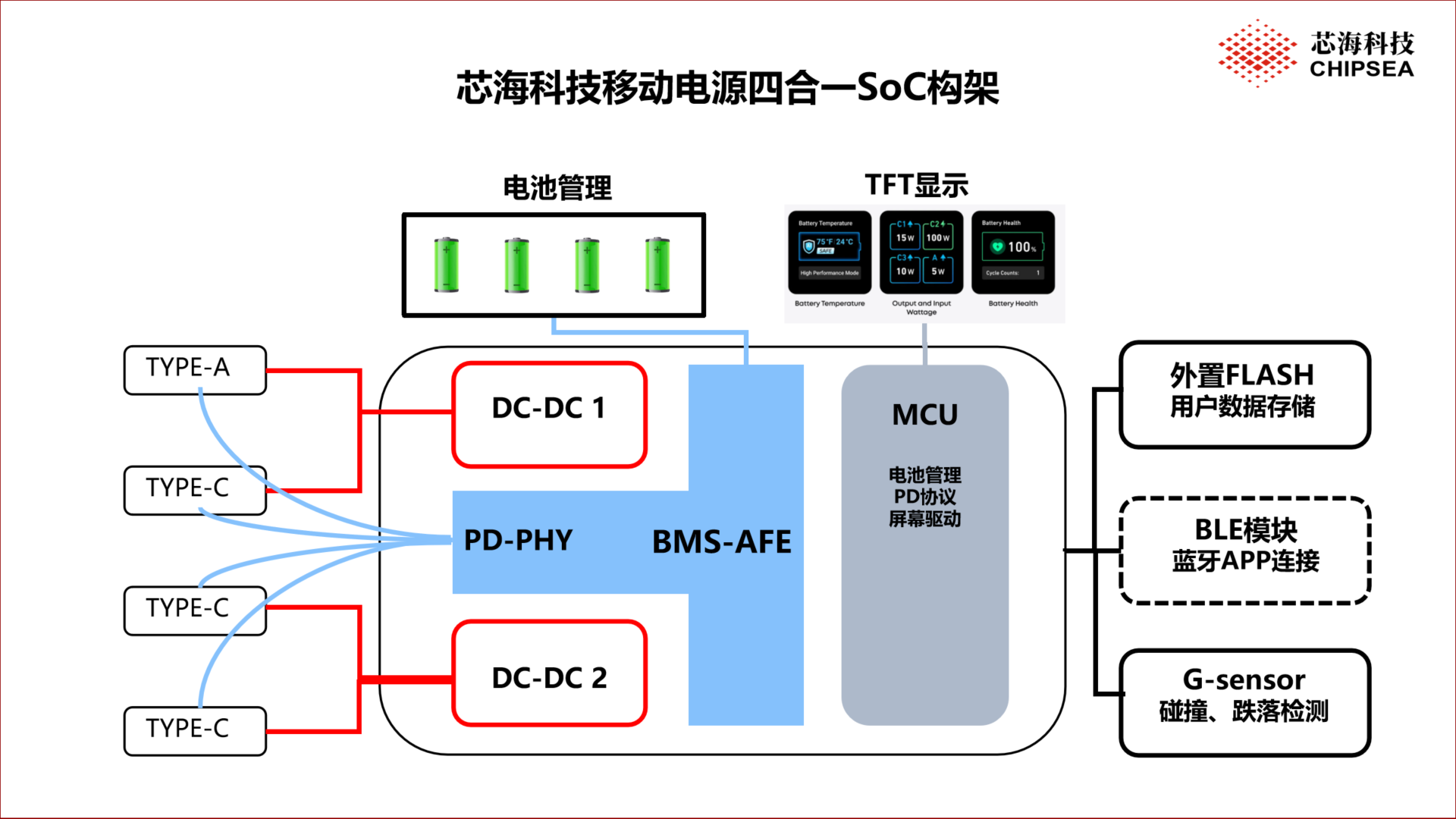

为满足移动电源“新国标”的一系列要求,芯海科技“新国标”移动电源标准方案深度整合了高性能电池管理BMS、电源管理PD快充协议及无线通信主控等硬件芯片,通过高精度核心算法与多重硬件保护机制,全面符合“新国标”对于移动电源智能管理与安全保护的核心诉求。

针对移动电源“新国标”所强调的“安全升级、智能监测与寿命保障”核心需求,芯海科技以CBM858X系列BMS芯片为核心,构建起涵盖多重安全保护、高精度监测、智能预警与高效均衡四大支柱的技术矩阵。
移动电源
在安全防护层面,CBM858X系列提供了三重过压与两重欠压保护,严密符合“新国标”对过充、过放测试的要求。其内置的短路检测算法能够敏锐捕捉由锂枝晶等引发的微短路早期趋势,并自动触发降功率等策略,将热失控风险遏制于萌芽阶段。方案所具备的过流、短路、高低温等全维度保护功能,均已通过“新国标”中热滥用、挤压等严苛测试项目的验证。
在测量精度方面,CBM858X系列实现了对每一节电芯的独立监控,采用高精度芯片(16位ADC)进行电压(误差±3mV)和温度(4路NTC)采集,有效避免了多串电芯因电压差异导致的电量显示跳变问题。电流采样电阻低至0.5mΩ,在电流大于1A时精度优于0.5%,确保了电池健康度等关键参数的精准计算。
在电池寿命管理上,其智能均衡策略支持高达20mA的均衡电流,无论是在充电还是静置状态,都能自动修复电芯间的差异,显著延长电池组整体寿命。同时,CBM858X系列创新的应用了EIS(电化学阻抗谱)技术,通过微信号检测电池内部状态,可在温差≤0.6℃时提前预警热失控风险,实现从“事后保护”到“事前预警”的跨越。
成本与易用性方面,低阻采样设计大幅降低了工作温升,符合UL2056认证要求,无需额外散热部件。芯海科技“新国标”移动电源标准方案采用高集成度的软硬一体化架构,有效减少元件数量,优化整体成本结构。此外,芯海科技提供包含评估板、调试工具及上位机软件在内的全套开发支持,工程师可通过图形化界面直观监控所有电池关键参数,显著缩短产品研发周期。
