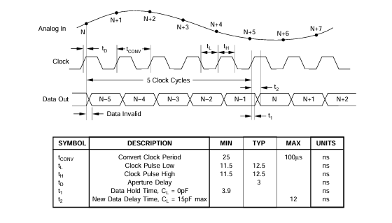

这两款ADC采用流水线式CMOS架构,由九个内部级组成。每个级将数据输入到数字误差校正逻辑中,确保在10位水平上具有出色的差分线性度,且不会出现丢失码的情况。输出数据在时钟上升沿变为有效,由于流水线架构,数据延迟为5个时钟周期。其模拟输入为差分跟踪保持结构,结合紧密匹配的电容器,在高速采样时能实现高水平的交流性能。

时序图
从时序图中可以看出,转换时钟周期(CONV)的最小值为25ns,时钟脉冲低电平时间和高电平时间典型值均为12.5ns,孔径延迟典型值为3ns。这些时序参数对于确保ADC的正常工作和准确数据采集至关重要。
