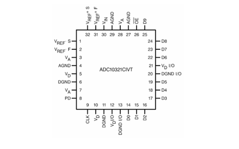

三、引脚描述与等效电路
ADC10321的引脚功能丰富,涵盖了模拟输入、参考输入、时钟输入等关键信号。以下是部分重要引脚的描述:
  • VIN(引脚30):待转换的模拟输入信号,转换范围为VREF'S至VREFS。
  • VREF'F(引脚31):连接到ADC参考梯形网络高端的模拟输入,电压应使VRE* S在2.3V至4.0V范围内。
  • VREF'S(引脚32):用于感应ADC参考梯形网络顶部附近电压的模拟输出。
  • CLK(引脚9):转换器的数字时钟输入,Vin在CLK输入的下降沿采样。
了解这些引脚的功能和特性,对于正确连接和使用ADC10321至关重要。
