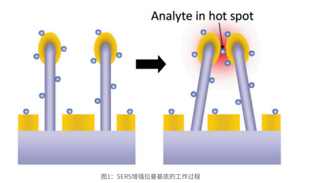

SERStrate衬底采用金/银纳米柱阵列结构,其技术原理是当入射激光激发时,金属表面自由电子产生集体振荡,形成强烈的局域电磁场“热点”。这种电磁场增强效应使吸附于纳米结构表面的分子拉曼信号提升10⁶-10¹⁴倍,实现单分子级检测灵敏度。

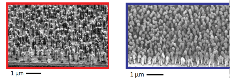

SERStrate衬底不同于传统聚合物掩膜光刻技术,制备难度又高时间又长,该衬底仅通过两步简单工艺即可完成制备,首先在纳米硅基底上构建有序微纳结构,再通过气相沉积形成均匀金/银涂层。该反应离子刻蚀工艺避免了复杂化学处理,大幅降低生产成本,同时保障了结构一致性,能够实现大规模量产。

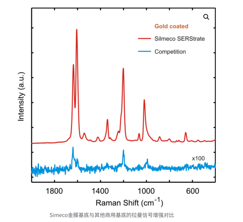

1.金/银SERStrate的拉曼增强率高于当今市场上任何其他金/银SERS衬底
金/ 银 SERStrate 的拉曼增强率,高于当今市场上任何其他金 / 银 SERS 衬底,实验结果拉曼增强因子高达1011,信号放大效果十分突出,让痕量分子检测更轻松。

图4:SERS 衬底 SEM 图,纳米结构高度一致,密度均匀

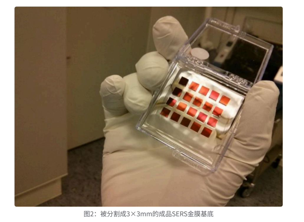

尺寸3×3 mm
有效检测区域9 mm²
