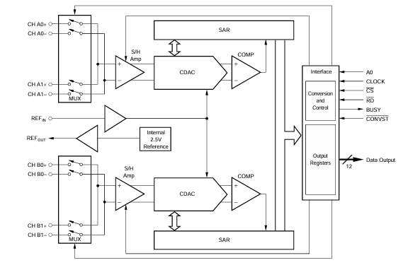

ADS7862是一款双12位、500kHz的模拟 - 数字转换器(A/D),具有4个全差分输入通道,分为两对,可实现高速同步信号采集。其输入到采样保持放大器是全差分的,并保持到A/D转换器输入的差分特性,在50kHz时提供80dB的出色共模抑制比,这在高噪声环境中尤为重要。该转换器提供并行接口和控制输入,以减少软件开销,每个通道的输出数据为12位字。它采用TQFP - 32封装,工作温度范围为 - 40°C至 + 85°C。

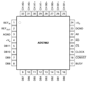

ADS7862的内部参考电压为 + 2.5V,通过将REF_OUT引脚(引脚2)直接连接到REF_IN引脚(引脚1),可为芯片提供内部参考电压。同时,该芯片也支持使用1.2V至2.6V的外部参考电压,对应全量程范围为2.4V至5.2V。内部参考是双缓冲的,若使用内部参考驱动外部负载,参考和负载之间有缓冲,典型可提供2mA电流,负载电容不超过100pF;若使用外部参考,第二个缓冲提供外部参考和CDAC之间的隔离,并在转换期间为CDAC的所有电容充电。
4.2 模拟输入
模拟输入为双极性和全差分,驱动方式有单端和差分两种。单端输入时, - IN输入保持在共模电压, + IN输入围绕相同共模电压摆动,峰 - 峰幅度为(共模 + VREF)和(共模 - VREF),VREF的值决定共模电压的变化范围。差分输入时,输入幅度为 + IN和 - IN输入之差,每个输入的峰 - 峰幅度为 ± 1 / 2 VREF围绕共模电压,由于输入相位相差180°,差分电压的峰 - 峰幅度为 - VREF至 + VREF。转换通过将CONVST引脚拉低至少15ns来启动,此时两个采样保持放大器同时进入保持状态,转换过程在两个通道同时开始,BUSY输出变高并在转换周期内保持高电平。
4.3 采样保持部分
采样保持放大器使A/D能够将满量程幅度的输入正弦波准确转换为12位精度。即使A/D以500kHz的最大吞吐量速率运行,采样保持的输入带宽也大于A/D的奈奎斯特速率(奈奎斯特速率等于采样率的一半),典型小信号带宽为40MHz。典型孔径延迟时间(即CONVST脉冲后从采样模式切换到保持模式所需的时间)为3.5ns,重复孔径延迟值的平均差值(即孔径抖动)典型为50ps,这保证了ADS7862能在同一时刻准确捕获交流输入信号。

ADS7862使用外部时钟(CLOCK引脚19)控制CDAC的转换速率。8MHz外部时钟时,A/D采样率为500kHz,对应最大吞吐量时间为2µs。转换模式、基本读写功能以及启动转换等操作都有明确的时序要求,详细的时序图和说明有助于工程师准确设计和调试电路。例如,CONVST引脚拉低至少5ns后可拉高,ADS7862在CONVST命令下降沿从采样模式切换到保持模式,外部时钟第一个上升沿后开始转换,A0输入需在CONVST引脚拉低前250ns选定,BUSY输出在CONVST拉低后立即变高,转换结束后变低。
