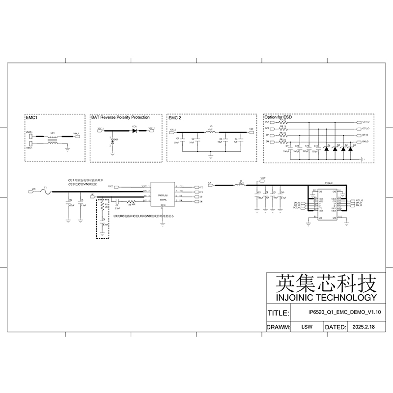

      英集芯 IP6520_Q1是一款应用于车载USB Type-C PD充电器设计的车规级DC-DC降压芯片,符合AEC-Q100 Grade 2标准,在极端温度环境范围内(-40℃~+105℃)展现出了卓越的稳定性和耐用性。支持PD2.0/3.1、QC2.0/3.0/3+及Apple协议等大部分主流快充协议,提供最大36W的输出功率。输入电压范围7.3V~29.5V,输出电压范围3V~12V。内置功率MOS,简化外围电路设计,降低BOM成本。采用ESOP8L封装,体积小巧,便于PCB布局,适合空间受限的设计。

     芯片集成输入过压、欠压、输出过流、短路、过温及DP/DM/CC过压防护,具备过热关断与自动恢复功能。其CC引脚耐压达30V,ESD防护等级为4KV,有助于在复杂电磁环境下保持稳定。在-40℃至+105℃温度范围内, IP6520_Q1_Q1型号通过AEC-Q100 Grade 2车规级认证,适应多种工况环境。
     2、外围设计较为简洁
     采用全集成SoC架构,将同步降压控制器、功率MOS管及协议识别模块集成于单芯片中。开发车载充电器时所需外围元件较少,有助于降低BOM成本。ESOP8/ESOP8L封装体积较小,适合车载点烟器等空间有限的应用场景。
