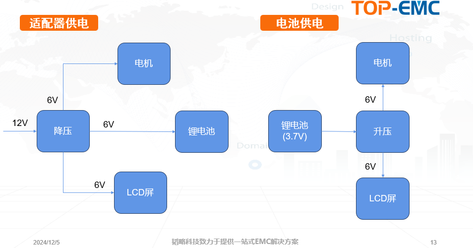

电源模块大致如下。
(1)适配器供电:12V转6V供给系统所有模块。
(2)电池供电:3.7V升6V供给电机和显示屏。电池供电时摸底会超标,因此定位到升压问题。

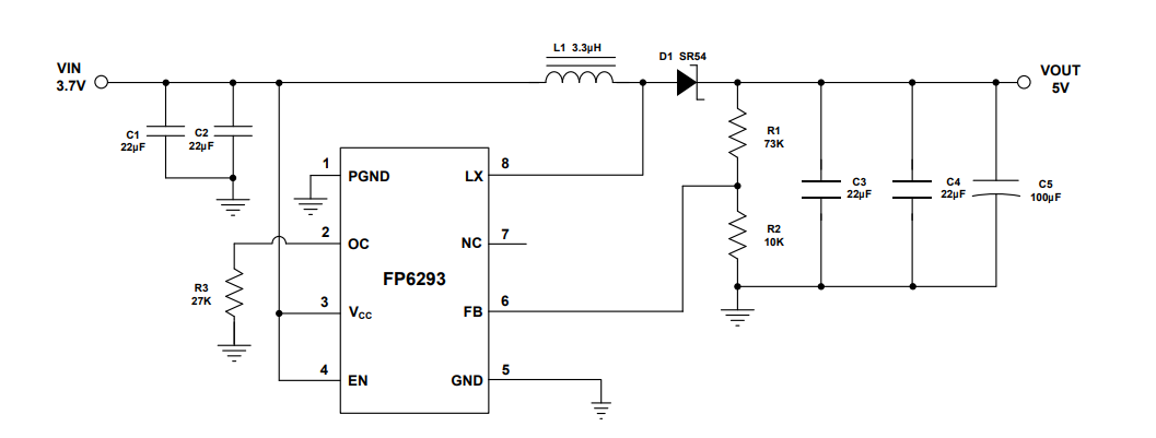

(1)EMC问题排查之原理图和PCB回路法:
原理图上参考芯片原厂的设计,但从EMC角度上输入和输出滤波电容太少,针对不同的超标频段应该多放置几个量级电容,每个量级间隔100倍,提供更宽频段的滤波效果。以下是芯片原厂设计:
医疗设备

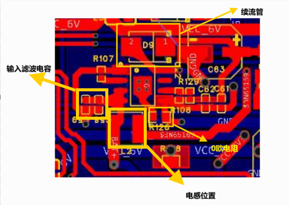

(2)PCBlayout:地问题:
①顶层输入电容地和输出电容地过孔连接,芯片地和输出电容地通过0Ω电阻连接;
②升压电路的底层地中有别的走线导致地不完整。
【建议】:
①输入电容地和输出电容地需要在同层,尽量不打孔连接,芯片地和输出电容的地直连,取消0Ω电阻;
②底层地需完整,信号线和电源线绕开这部分地,大面积的地会抵消掉突变的电流从而降低EMI。未整改前LAYOUT如下:
医疗设备

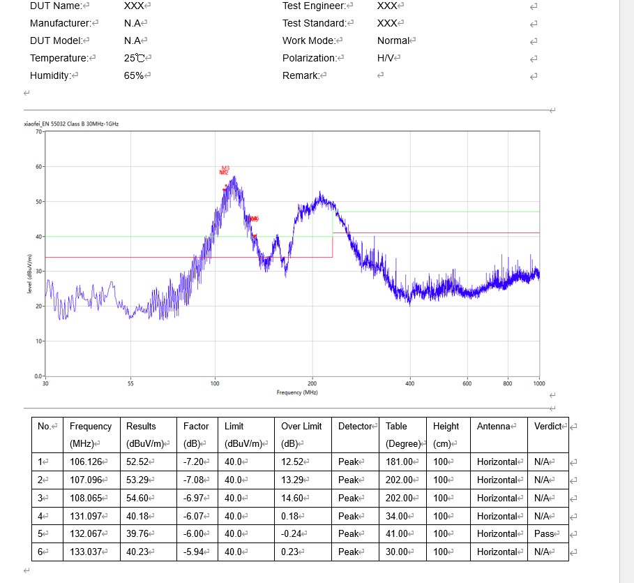

3.电机分析:

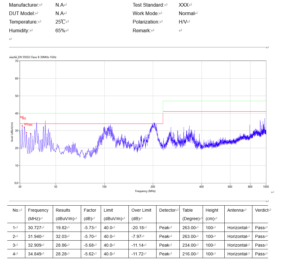

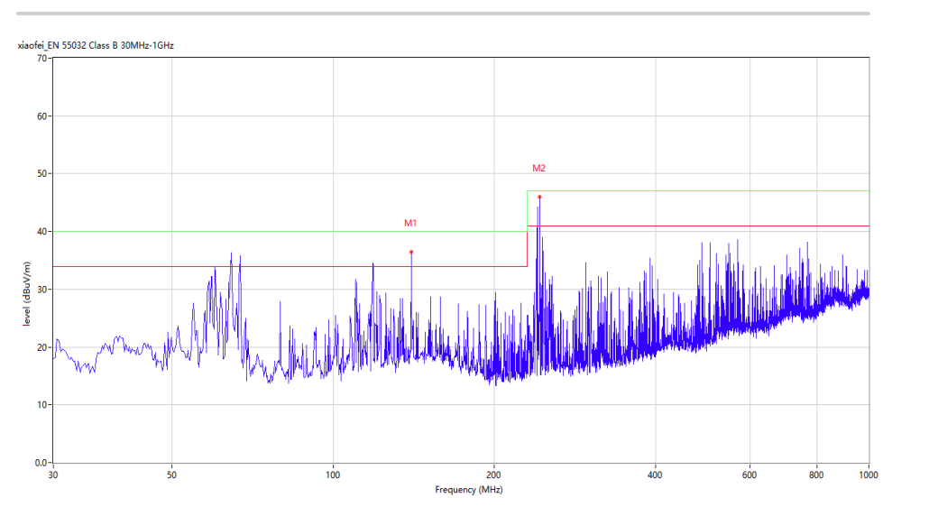

电机工作时,换向器和碳刷之间来回切换,会产生拉弧,测试时会出现密集的毛刺。测试数据如下图:

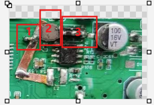

(1)升压模块整改:
①电感对地并1nf高频电容,减小高频回路面积;
②将电感放置在续流管附近,减小电感充放电的回路面积;
③续流管两端并RC电路减小过冲;
④升压电路的底层地用锡连接,形成完整地。
【具体措施如图】:
医疗设备医疗设备

测试前后数据对比
【整改前测试结果】:
医疗设备
【整改后测试结果】:
医疗设备前后对比】:
YY0505和EN55032-classB限值一样,可直接用EN55032-classb测试,电源包络下降20个DB,测试通过。
