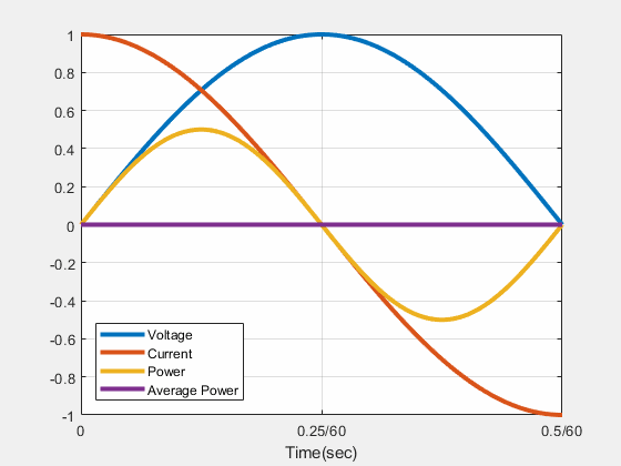

▍对于交流电路,因电压与电流存在相位差(φ),需先分离同相位的有功分量,通过 P=UIcosφ 计算有功功率,再经积分得到有功电能(无功功率与电能同理推导)。
交流电路中,足够高的采样频率能完整还原电压电流的周期性波形,确保相位差计算无偏差。
1. 基本采样原理与频率范围
交流电能表采样频率主要取决于每周期采样点数电网频率
标准电网频率:50Hz(中国)或 60Hz(部分国家),周期 T=1/f=20ms (50Hz) 或 16.7ms (60Hz)
每周期采样点数:根据精度等级不同,通常在20~200 点 / 周期范围内。

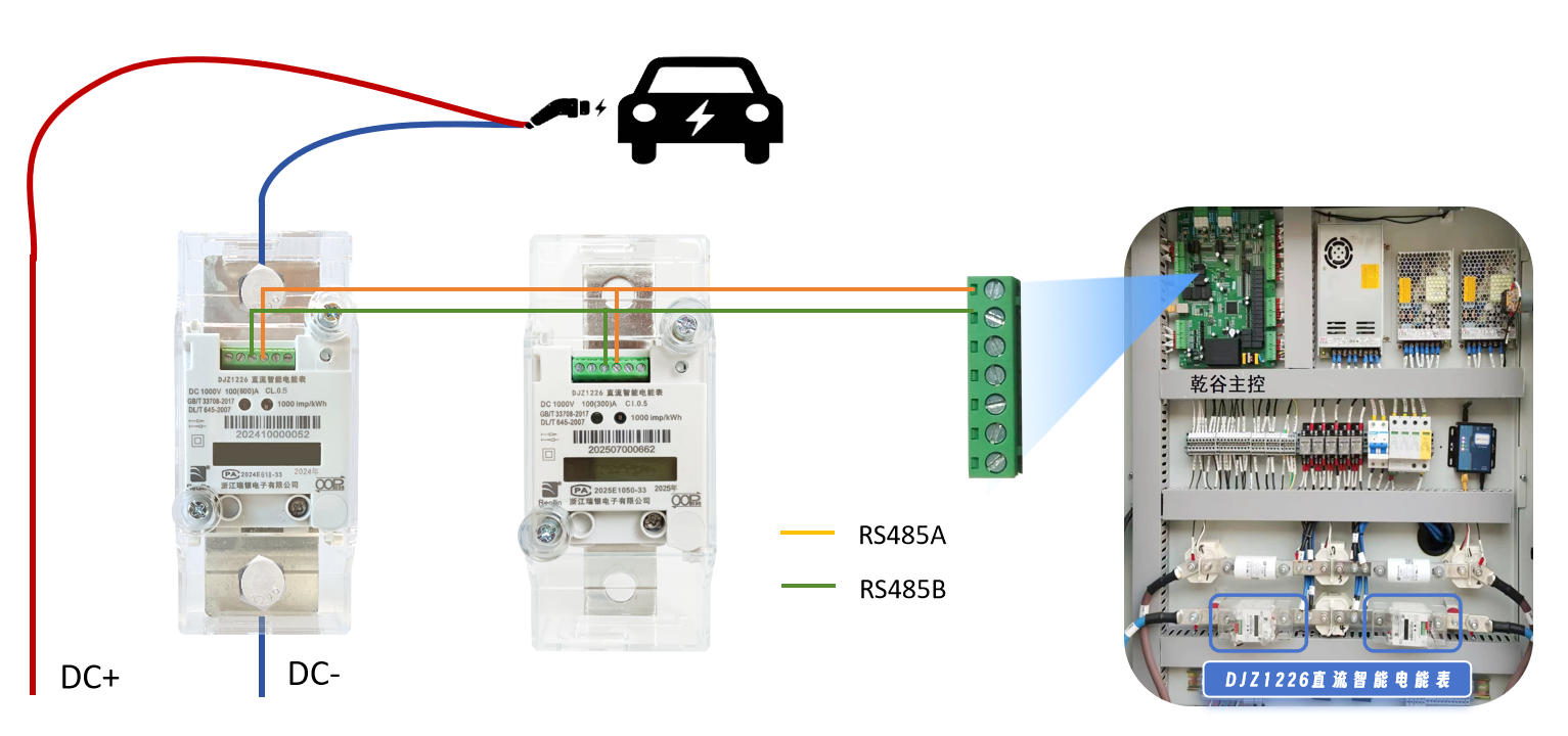

二直流电能表采样频率
▍对于直流电路,功率直接通过采集到的电压(U)与电流(I)瞬时值相乘得到(P=UI),电能则是功率对时间的积分(W=∫Pdt);
直流电路中,合理的采样频率可有效滤除纹波干扰,精准跟踪负载变化。
1. 采样特点与频率范围
 •无周期性信号:直流表采样频率主要取决于信号稳定性测量精度要求
 •典型采样频率1kHz~10kHz,采样间隔1ms~100μs
 •特殊应用:高精度直流标准表可达100kHz以上。
