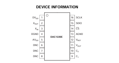

一、DAC1220概述
1.1 关键特性
电压输出
电压输出
DAC1220是一款20位的数模转换器,能够在 -40°C 至 +85°C 的指定温度范围内确保20位的单调性。它采用了delta - sigma技术,在小封装内以极低的功耗实现了固有的线性性能。其分辨率可编程为20位全量程,典型情况下在15ms内稳定到0.003%;或16位全量程,最大在2ms内稳定到0.012%。输出范围是外部参考电压的两倍,片上校准电路显著降低了低失调和增益误差,功耗仅为2.5mW,具有电压输出特性。
