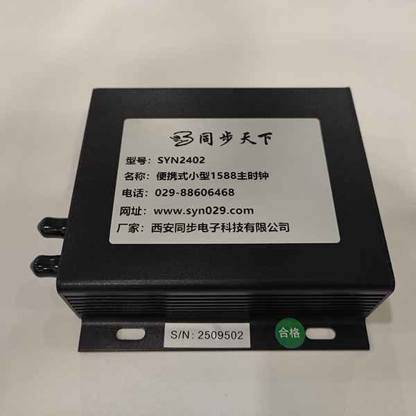

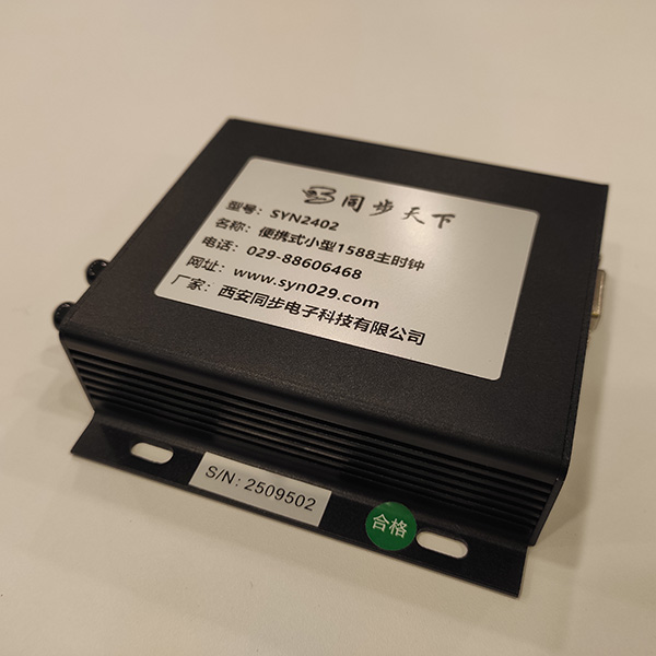

在工业4.0、5G通信、智能电网等领域,时间同步精度直接决定系统稳定性与运行效率。SYN2402型便携式小型1588主时钟,以北斗/GPS双模授时为核心,融合IEEE1588-2008V2(PTPv2)协议,打造纳秒级精度的便携式时间同步解决方案。该产品打破传统主时钟体积庞大、部署受限的痛点,兼具高精度、高可靠性与灵活适配性,成为移动场景与关键业务的理想时间基准源。​
时间同步SYN2402型便携式小型1588主时钟
核心技术:重新定义便携同步标准​​
设备采用小型化结构设计,支持手持作业或标准机架安装,完美适配狭小空间部署。DC5V低功耗供电(额定功率2W)搭配可选锂电池模块,满足野外作业、临时基站等离线场景需求,续航能力可达8小时以上。无风扇设计结合宽温工作范围(0℃~+50℃,存储温度-30℃~+70℃),可耐受高温、高湿、粉尘等恶劣环境,稳定性远超同类产品。​​
SYN2402采用北斗与GPS双模卫星定时技术,支持多系统联合解算,定时精度≤30ns,定位精度≤2.5米(CEP),跟踪灵敏度达-160dBm,即使在复杂电磁环境或弱信号区域仍能稳定捕获卫星信号。双源冗余设计可自动切换参考源,避免单一系统故障导致的同步中断,为金融交易、电力调度等关键业务提供“双重保险”。可选配高精密恒温晶振(选件06),将守时精度提升至≤5nsRMS,卫星信号中断时仍能维持长时间高精度输出。
核心功能:从基准授时到应急保障​​
标配30米北斗/GPS双模蘑菇头天线,支持快速搜星与多路径抑制技术,冷启动时间≤60秒,热启动时间≤15秒。内置高精度时钟芯片,将卫星原始时间信号转换为纳秒级精度本地时钟,通过PTP协议实时校准从设备,实现“端到端”全网络时间同步。
支持避雷器选件(选件04),有效抵御雷击等瞬态过电压,保障电力、户外通信等场景设备安全运行。提供灵活的硬件定制服务,可根据客户需求调整接口类型、供电方式或工作温度范围,适配特殊行业应用。
可选配“无参考授时”功能(选件08),卫星信号丢失时可通过手动设置初始时间,结合内部晶振维持时间基准,避免系统因时间源中断瘫痪,特别适用于室内屏蔽环境、临时应急通信等场景。
