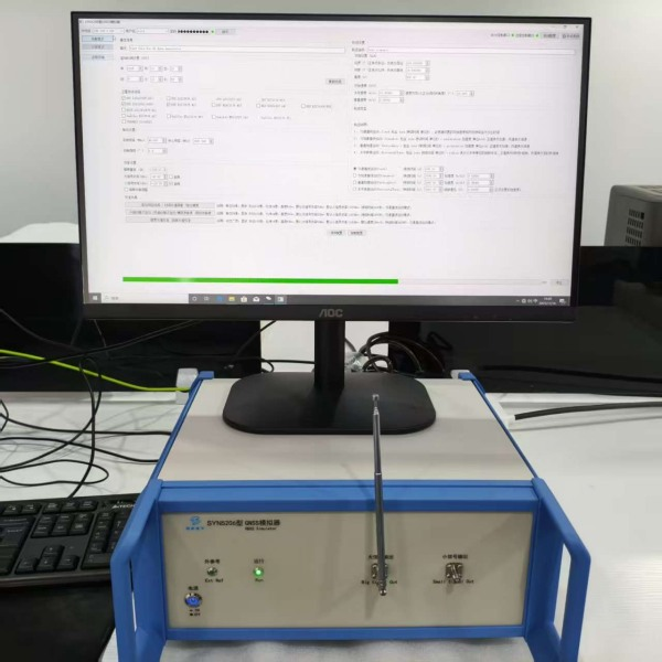

模拟器SYN5206型GNSS模拟器

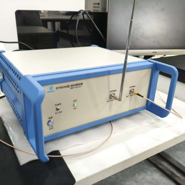

模拟器SYN5206型GNSS模拟器
