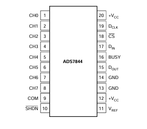

一、产品概述
模数转换器
模数转换器
1.1 关键特性
  • 单电源供电:支持2.7V至5V的单电源供电,适用于多种电源环境,为不同的应用场景提供了灵活性。
  • 多通道输入:具备8通道单端或4通道差分输入,能够满足多样化的信号采集需求。
  • 高速转换:最高可达200kHz的转换速率,可快速准确地完成模拟信号到数字信号的转换。
  • 高精度:±1 LSB的最大积分非线性(INL)和微分非线性(DNL),且无丢失码,确保了转换结果的准确性。
  • 低噪声:72dB的信纳比(SINAD),有效降低了噪声对转换结果的影响。
  • 串行接口:采用串行接口,便于与微控制器或数字信号处理器进行连接,实现数据的传输和控制。
  • 多种封装:提供20 - 引脚QSOP和20 - 引脚SSOP封装,方便不同的PCB布局需求。
