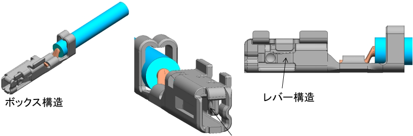

一、核心结构创新:内置接触点,构筑防污防震的“金钟罩”
传统连接器的接触点往往暴露在外,容易受到空气中灰尘、金属碎屑等异物的污染,在振动环境下可能因微动磨损导致接触失效。创新的解决方案是将关键的电接触点置于连接器内部
连接器件
这种“藏锋于鞘”的设计,为脆弱的接触界面提供了物理屏障,能有效防止外部污染和意外刮伤。同时,端子采用四点压入的组装方式和优化的弹片形状,确保了接触力的长期稳定,从而在严苛的振动与冲击环境中,依然能维持低阻抗且不间断的电性连接,显著提升了连接器的“坚牢性”。

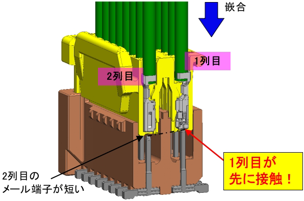

三、安全防护升级:GND先接触,为“热插拔”操作上保险
在通信设备、服务器、工业控制等需要高可用性的领域,模块的热插拔(活线插拔)能力是基本要求。但带电插拔产生的电弧和涌流可能损坏接口芯片。为此,这款连接器采用了GND端子先接触的设计哲学。在嵌合过程中,第一列的端子会优先接触,通过将接地(GND)端子布置在此列,可以为后续接入的电源和信号端子提前建立共同的参考地电位。
连接器件
这相当于为可能产生的瞬时电流提供了一个安全的泄放路径,从而有效保护了昂贵的核心芯片免受浪涌冲击,极大地增强了系统的鲁棒性和可维护性。
