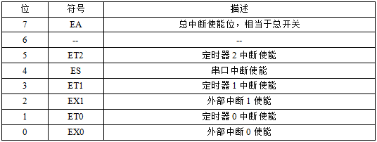

标准51单片机控制中断的寄存器有两个,一个是中断使能寄存器,另一个是中断优先级寄存器,这里先介绍中断使能寄存器,如表6-1和表6-2所示。随着一些增强型51单片机的问世,可能会有增加的寄存器,大家理解了这里所讲的,其它的通过自己研读数据手册就可以理解明白并且用起来了。
表6-1  IE——中断使能寄存器的位分配(地址0xA8、可位寻址)
数码管
表6-2 IE——中断使能寄存器的位描述
数码管
中断使能寄存器IE的位0~5控制了6个中断使能,而第6位没有用到,第7位是总开关。总开关就相当于家里或者学生宿舍里的那个电源总闸门,而0~5位这6个位相当于每个分开关。也就是说,只要用到中断,就要写EA = 1这一句打开中断总开关,然后用到哪个分中断,再打开相对应的控制位就可以了。

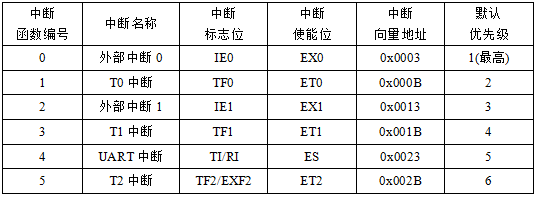

在这个程序中,有两个函数,一个是主函数,一个是中断服务函数。主函数main()就不用说了,重点强调一下中断服务函数,它的书写格式是固定的,首先中断函数前边void表示函数返回空,即中断函数不返回任何值,函数名是InterruptTimer0(),这个函数名在符合函数命名规则的前提下可以随便取,取这个名字是为了方便区分和记忆,而后是interrupt这个关键字,一定不能错,这是中断特有的关键字,另外后边还有个数字1,这个数字1怎么来的呢?来看表6-3。
表6-3 中断查询序列
数码管
这个表格同样不需要记忆,有需要的时候过来查。第二行的T0中断,要使能这个中断那么就要把它的中断使能位ET0置1,当它的中断标志位TF0变为1时,就会触发T0中断了,那么这时就应该来执行中断函数了,单片机又怎样找到这个中断函数呢?靠的就是中断向量地址,所以interrupt后面中断函数编号的数字x就是根据中断向量得出的,它的计算方法是x*8+3=向量地址。当然表中都已经给算好放在第一栏了,可以直接查出来用就行了。到此为止,中断函数的命名规则就都搞清楚了。

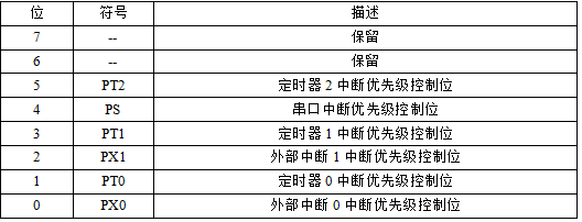

中断优先级有两种,抢占优先级和固有优先级。先介绍抢占优先级,如表6-4和表6-5。
表6-4  IP——中断优先级寄存器的位分配(地址0xB8、可位寻址)
数码管
表6-5  IP——中断优先级寄存器的位描述
数码管
IP这个寄存器的每一位,表示对应中断的抢占优先级,每一位的复位值都是0,当把某一位设置为1的时候,这一位的优先级就比其它位的优先级高了。比如设置了PT0位为1后,当单片机在主循环或者任何其它中断程序中执行时,一旦定时器T0发生中断,作为更高的优先级,程序马上就会跑到T0的中断程序中来执行。反过来,当单片机正在T0中断程序中执行时,如果有其它中断发生了,还是会继续执行T0中断程序,直到把T0中的中断程序执行完毕以后,才会去执行其它中断程序。
当进入低优先级中断中执行时,如又发生了高优先级的中断,则立刻进入高优先级中断执行,处理完高优先级级中断后,再返回处理低优先级中断,这个过程就叫做中断嵌套,也称为抢占。所以抢占优先级的概念就是,优先级高的中断可以打断优先级低的中断的执行,从而形成嵌套。当然反过来,优先级低的中断是不能打断优先级高的中断的。
那么既然有抢占优先级,自然就也有非抢占优先级了,也称为固有优先级。在表6-3中的最后一列给出的就是固有优先级,请注意,在中断优先级的编号中,一般都是数字越小优先级越高。从表中可以看到一共有1~6共6级的优先级,这里的优先级与抢占优先级的不同点就是,它不具有抢占的特性,也就是说即使在低优先级中断执行过程中又发生了高优先级的中断,那么这个高优先级的中断也只能等到低优先级中断执行完后才能得到响应。既然不能抢占,那么这个优先级有什么用呢?
答案是多个中断同时存在时的仲裁。比如说有多个中断同时发生了,当然实际上发生这种情况的概率很低,但另外一种情况就常见的多了,那就是出于某种原因暂时关闭了总中断,即EA=0,执行完一段代码后又重新使能了总中断,即EA=1,那么在这段时间里就很可能有多个中断都发生了,但因为总中断是关闭的,所以它们当时都得不到响应,而当总中断再次使能后,它们就会同时请求响应,很明显,这时也必需有个先后顺序才行,这就是非抢占优先级的作用——如表6-3中,谁优先级最高先响应谁,然后按编号排队,依次得到响应。
