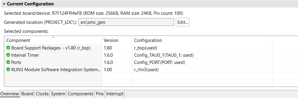

CS+ for CC V8.12.00
Renesas CC-RL Compiler v1.14.00
Smart configurator for RL78 V1.12.0:
Board Support Packages. -v1.80(r_bsp)
Ports v1.6.0
RLIN3 V1.00
Interval Timer V1.6.0(仅主机需要)
汽车电子

由于LIN总线是一主多从的架构,其配置将分为主机和从机两部分进行介绍,本文介绍的是主机配置。主机配置如下:把P53设为输出模式,其目的是控制LIN transceiver的使能信号。可以直接通过Smart Configurator图形化界面进行配置。
汽车电子
添加TAU0_1,用于主机的tick。Tick是主机LIN通信的基准时间信号,必须用定时器实现。在中断中调用l_sch_tick函数实现LIN信号帧的发送和接收。
汽车电子
添加r_lin3:

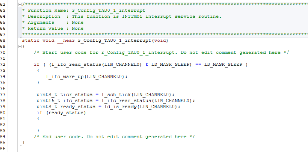

在“Config_TAU0_1_user.c”中:
启动schedule:uint8_t tick_status = l_sch_tick(LIN_CHANNEL0);
