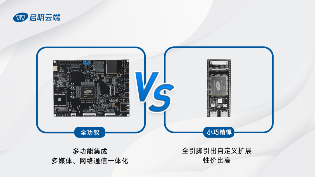

ESP32-P4全功能开发板和ESP32-P4-TINY开发板该怎么选?看这篇就够了!
启明云端基于乐鑫科技ESP32-P4芯片设计了多款开发板,这些开发板有什么区别?基于应用场景如何选择?本期,我们聚焦两款代表性产品:WT99P4C5-S1开发板与WT9932P4-TINY开发板,从定位、设计理念、硬件配置多维度来教大家如何选型!
核心相同,使命不同
WT99P4C5-S1开发板与WT9932P4-TINY开发板都搭载乐鑫科技ESP32-P4开发板,双核360MHz RISC-V 处理器,支持 MIPI DSI(显示)和 MIPI CSI(摄像头)接口,并配备 Type-C USB 接口,都可在 ESP-IDF 环境下开发。
但产品经理的设计理念却大相径庭。
维度WT99P4C5-S1开发板WT9932P4-TINY开发板
核心定位全功能、多媒体、通信一体化极简、紧凑、高扩展性
尺寸适合多功能集成极致紧凑,仅69×28mm
特点Wi-Fi6/BLE、音频、以太网、RS485等多功能集成全引脚引出,适合自定义扩展
适用场景IPC、HMI、AIoT、多媒体终端、工业控制等
空间受限的嵌入式设备、安防监控、机器人导航等
WT99P4C5-S1全功能开发板注重“全功能”,一站式解决方案,开箱即用,适合需要快速原型、多媒体、网络通信一体化的开发者。
而WT9932P4-TINY开发板主打“TINY”,小巧精悍,全引脚引出,适合喜欢自己搭建系统、外设自定义的开发者,且成本相对较低,适宜对成本敏感的项目。
ESP32
硬件配置
项目WT99P4C5-S1开发板WT9932P4-TINY开发板
Wi-Fi/BLE内置ESP32-C5-WROOM-1模组(Wi-Fi 6 & BLE)需要外接模块
音频麦克风 + 扬声器接口(支持 3W 输出)/
网络接口10/100M 以太网+ RS485/
存储扩展MicroSD 卡槽MicroSD卡槽
电源管理电源开关 + 多 USB 接口选择简易供电,支持USB下载/调试
引脚扩展部分引脚引出,侧重系统集成所有引脚引出,兼容面包板
如何选择
如果你需要Wi-Fi、音频、网络等一体化功能,希望快速实现多媒体+通信原型,如开发IPC、HMI、智能家居中控等,那么WT99P4C5-S1全功能开发板是你的不二之选!
如果你追求极致小巧与灵活扩展,项目对尺寸、成本敏感,如视觉模块、智能硬件模组项目,WT9932P4-TINY开发板给你最大的自由度与性价比!
