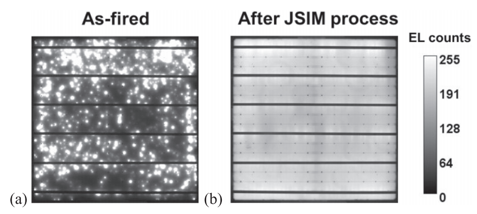

 图1a所示的 (a) 烧结后均匀发射极(HE)电池和 (b) 经过JSIM工艺后的HE电池的EL图像

EL成像显示,仅经低温烧结的HE电池接触不良,而经过JSIM处理后,接触均匀性大幅改善。横截面EDS分析发现,JSIM使用的定制浆料中,用于促进烧结的玻璃料和铝添加剂含量显著低于BL浆料。这解释了JSIM在预烧后接触较差的原因,但也可能带来复合较低的潜在优势。

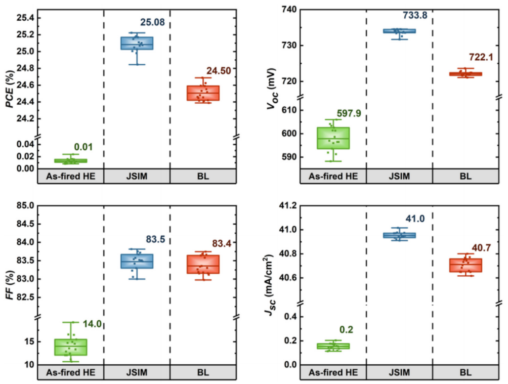

图1a所示的烧结后HE电池、JSIM电池和BL电池的单日光照下PCE、Voc、FF和Jsc值
JSIM电池的平均效率达到25.08%,显著高于BL电池的24.50%。效率提升主要得益于开路电压(Voc)的大幅增加(平均提高约11.7 mV)。短路电流密度(Jsc)的轻微提升可能与BL电池SE区域对蓝光的寄生吸收有关。两者的填充因子(FF)则非常接近。

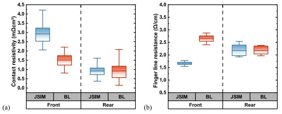

JSIM电池和BL电池的 (a) 正面与背面接触电阻率及 (b) 正面与背面栅线电阻
电阻测量显示,两种电池的背面接触电阻率和栅线电阻相当JSIM电池的正面接触电阻率高于BL电池,这主要归因于其缺乏高掺杂的SE区域。然而,得益于定制浆料,JSIM电池的正面栅线电阻反而更低。

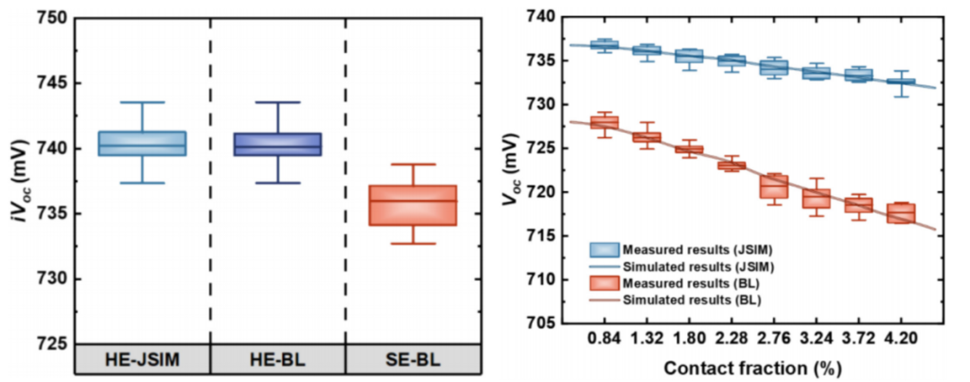

左:经过相应烧结工艺后,HE和SE前驱体的iVoc;右:具有不同正面接触面积分数的子电池的测量与Voc,用于评估JSIM电池和BL电池的正面与背面金属诱导复合
对前驱体的测量表明,SE激光掺杂工艺本身会引入轻微的体/表面损伤,导致iVoc略低于HE前驱体。更重要的是,通过模拟拟合发现,JSIM电池的正面和背面金属诱导复合电流密度分别仅为BL电池的31%和21%。这巨大的复合优势是JSIM电池Voc显著升高的核心原因,其背后的机理可能与较低的烧结温度及优化的局部接触形成有关。

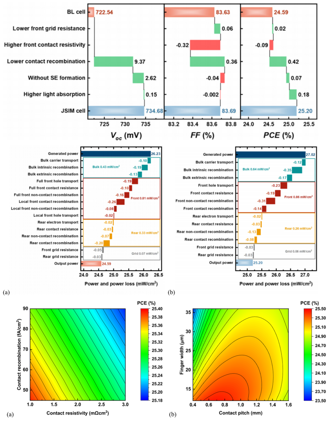

上:瀑布图,显示了BL与JSIM TOPCon太阳电池之间的主要差异对Voc、FF和PCE的影响;中:(a) BL电池和(b) JSIM电池的自由能损失分析;下:(a)正面接触电阻率与接触复合电流密度变化对PCE的影响;(b)正面栅线接触宽度与接触间距变化对PCE的影响
Quokka 3模拟结果与实验数据高度吻合。损失分解表明,在BL电池中,前后接触复合是最大的功率损失源。而在JSIM电池中,接触复合损失大幅降低,体材料和前表面非接触区域的复合成为主要限制。模拟进一步指出,通过优化硅体质量、表面钝化以及正面栅线设计(如减小栅线宽度和优化间距),JSIM电池效率有望轻松突破25.5%
