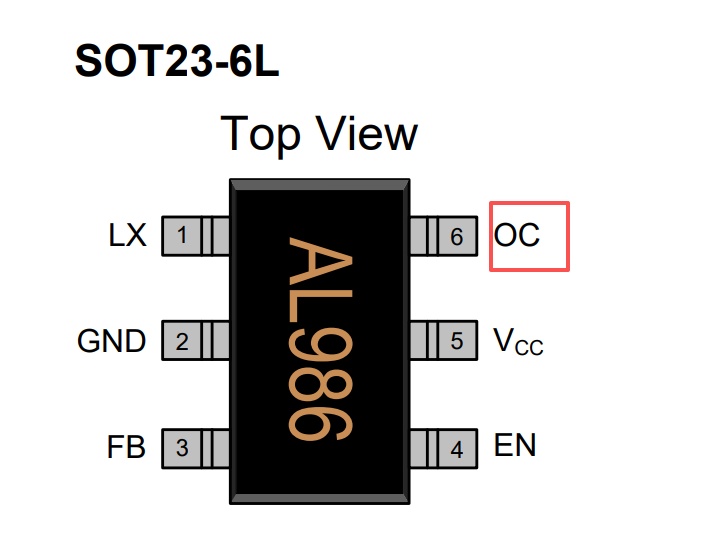

远翔的FP6291具有输入限流功能,可通过对芯片的OC脚对地加电阻实现输入限流可调功能。

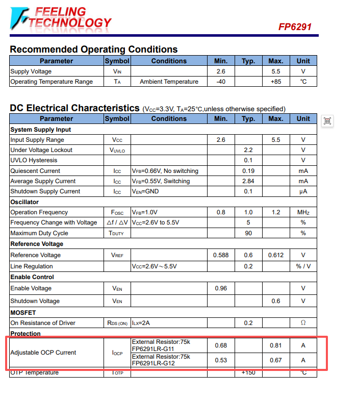

所有合格芯片(原G1)的Ioc值分布在一个合格但较宽的范围,例如 0.53A至0.81A。虽然各芯片均符合标准,但此波动可能影响终端产品(如充电时间)的一致性。
分档操作:
在芯片最终测试阶段,我们增加了一道精密测量,并以0.67A 为界,将上述范围划分为两个区间:(如下图的分档原理图)
FP6291LR-G12:Ioc值落在 0.53A–0.67A 的芯片
FP6291LR-G11:Ioc值落在 0.68A–0.81A 的芯片。

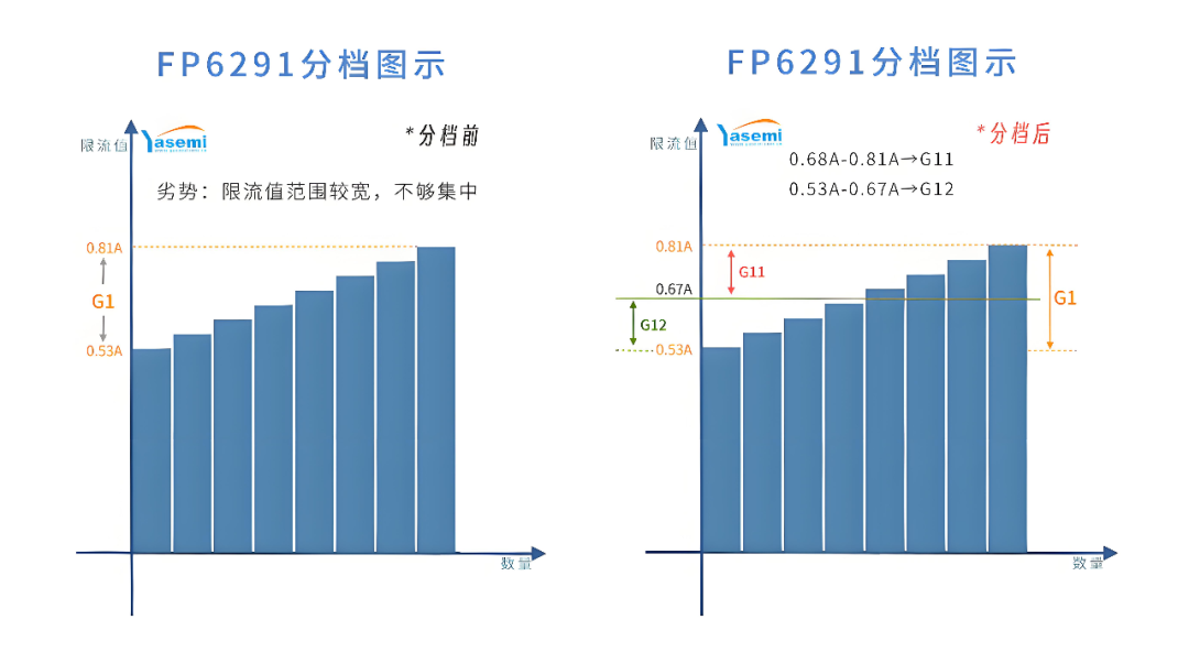

分档效果:
每个新区间的参数分布宽度比原G1范围收窄约 50%。这意味着,使用同一档位(如全部采用G12)的芯片,其系统性能表现将显著趋同,一致性大幅提高
(参考下方FP6291分档演示图,直观的看出一致性的提高)
FP6291

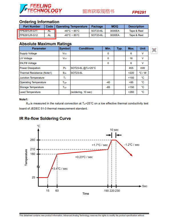

3、采购说明
G11与G12均为正式量产的正规型号,其供应链与质量保证体系完全相同。采购时可根据对一致性的需求选择型号,无需担心品质差异或额外成本。
