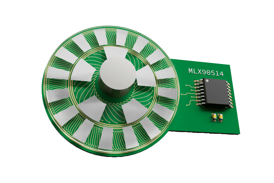

MLX90514通过非接触式电涡流原理有效应对以上挑战,在严苛的操作环境下仍能保持稳定且可重复的性能表现。其双输入架构能够同时处理来自两个线圈组的信号,从而在芯片上计算出游标角度。在实际应用中,例如测量电动自行车、摩托车或机器人关节中电机的输入与输出位置时,该架构将位置传感功能整合于单个芯片之中,既减少外部电路的使用,确保测量的同步性,也支持增强的功能安全性。
MLX90514采用5V供电电压,可广泛适用于各类设计,能够测量旋转与线性应用。其支持的线圈直径范围从20mm至300mm,线性位移测量范围可达400mm。该器件提供高达16位的位置分辨率,可实现精度优于0.1°的零延迟测量,确保在严苛环境下仍能保持精确控制。通过即插即用的便捷配置方式,工程师仅需对有限的参数(特别是偏移补偿与线性化)进行编程,即可以最小的系统集成工作量实现快速可靠的部署。
对于工程师而言,MLX90514提供了一个紧凑且完全集成的位置传感解决方案。其电感测量原理无需永磁体即可运行,减少了与磁体采购和集成相关的设计工作量和供应链考量。同时,其基于PCB的线圈设计也简化了组装流程并降低成本。与光学解决方案相比,该传感器对灰尘、机械磨损及污染具有极高的鲁棒性。此外,MLX90514的所有信号处理均在片上完成,其设计最大限度地减少电路板空间占用和物料清单(BoM)成本,从而能够在机器人、工业及移动出行应用中实现更可靠且可扩展的部署。
